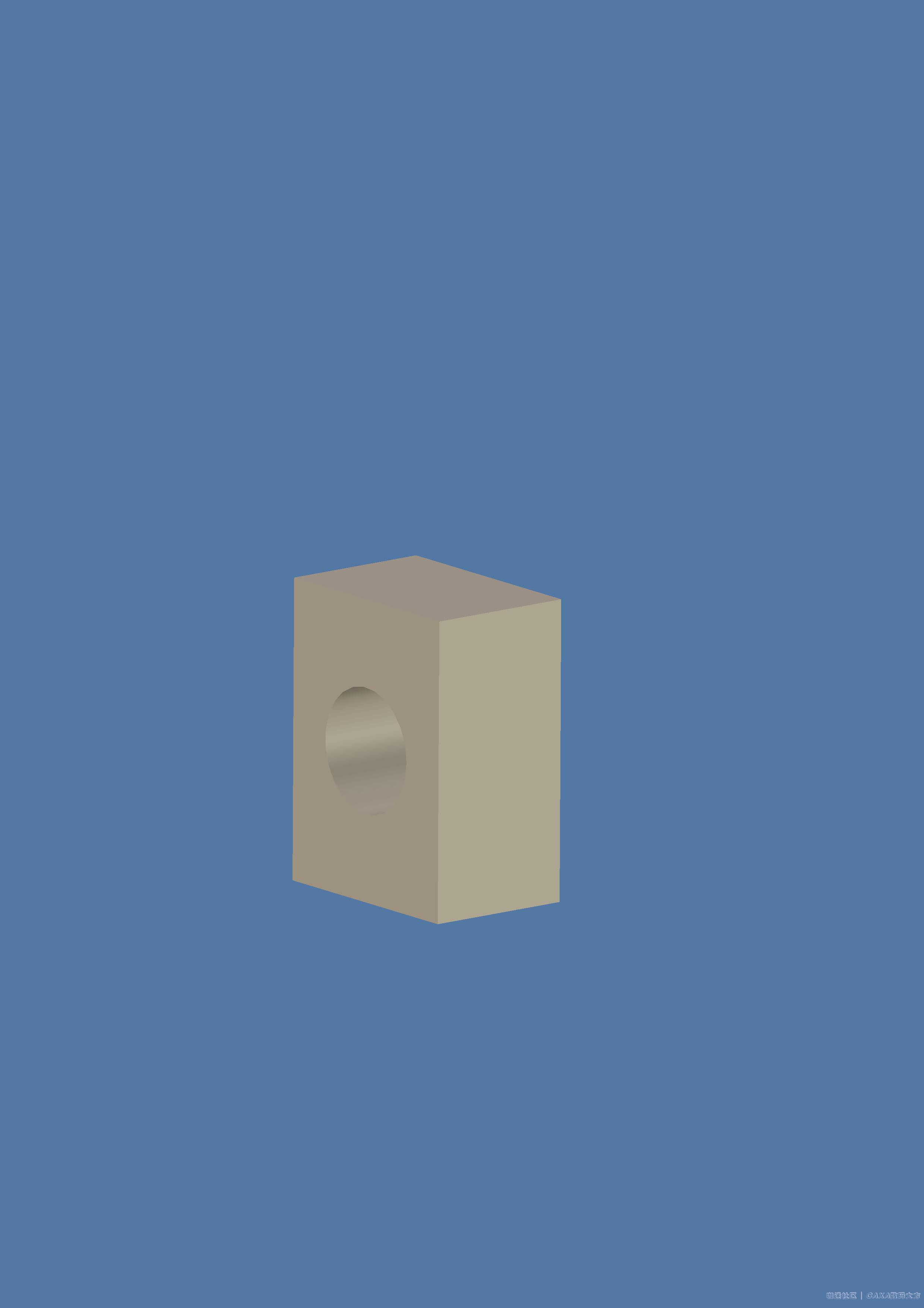

在早期版本,使用“菜单”--“文件”--“输出”--“输出图像”,进行图片输出
设置好图片大小和分辨率,再选择高级渲染进行输出,经过漫长的等待,输出的图片竟然是不完整的!!
也就是说,你把模型摆在窗口的正中间,输出的图片非常靠右,右边被切掉了!
经常调试到呕吐。可能2013版就是这样。
这里边是否考虑加上一个预览功能?
现在2019版,图片居中的情况好多了。但是好多时候莫名其妙,往往摸索十几遍找不到规律。

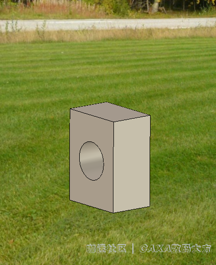

举个例子,我随便弄个模型,用天空盒背景。
但是渲染之后,背景呢?
caxa出图功能真的摸不透,我现在99%都是直接截屏

发表于 2020-2-28 09:24:18 | 显示全部楼层
渲染之后背景丢失确实是存在的问题,也已经进行过内部反馈了
后面会做改正,谢谢您的提出
截图使用起来也比较方便
