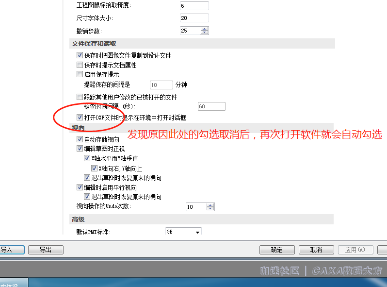

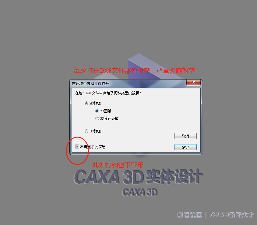

2020版打开DXF格式文件一直弹出这个对话框关不了怎么办,临时文件也删除了不管用,重装也不管用。安装2019版就没有这个问题

我这边2020版本在不退出程序的情况下,持续打开dxf文件,勾选上图选项,是不会一直弹对话框的
您可以在不关闭程序的情况下导入

我发现这可能是软件的不足,如图所示取消勾选后,关闭软件再打开就自动恢复勾选
364
2274
2274
发表于 2020-2-28 09:39:10 | 显示全部楼层
是有这个问题
