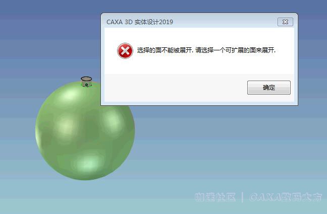

一个小球套,如何展开用面料做出来

这种实体不可能被展开。你要做什么?

楼主!在实际中半径38的球,一般是冲压半球后,上下对焊,或者就是实心的车外圆,或者开塑料模具
你这样的估计就是随便练习的,系统不支持球面展开功能

是练习,谢谢回复
