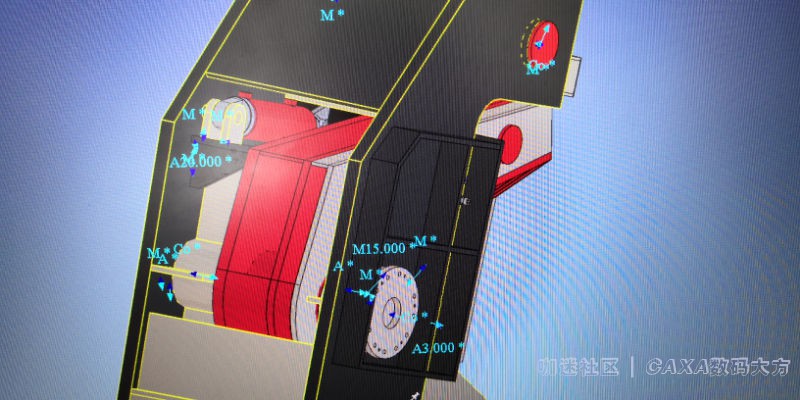

蓝色的点是什么点,能消隐吗?谢谢大家帮忙

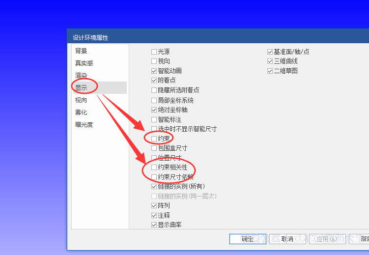

谢谢,就是这个问题

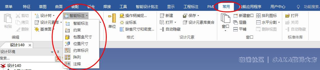

D:\360截图20200315103352191.jpg从常用-智能标注-点开三角标,设置比较简单
