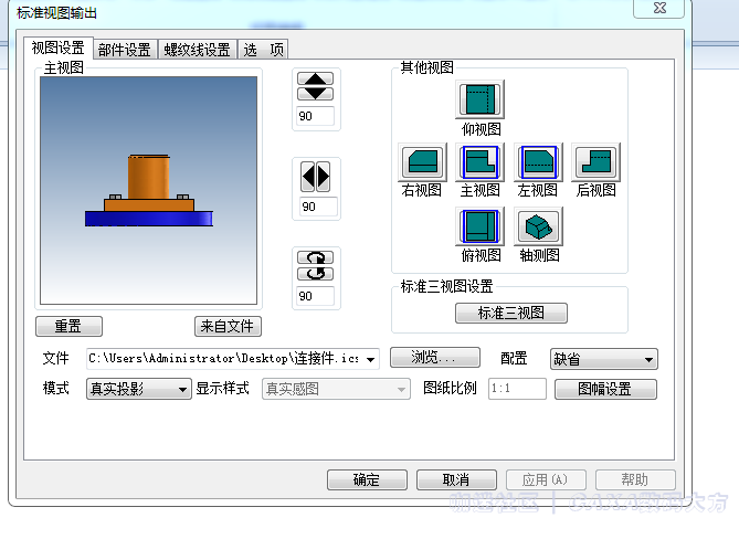

从3D转成工程图后,输出不了明细表和标题栏?求高手解答
其它有的3D图正常,求原因

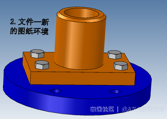

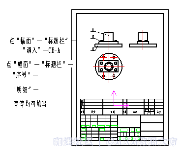

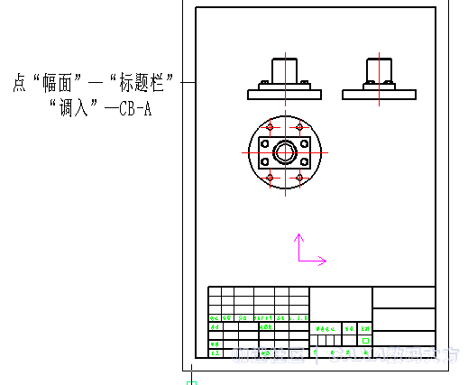

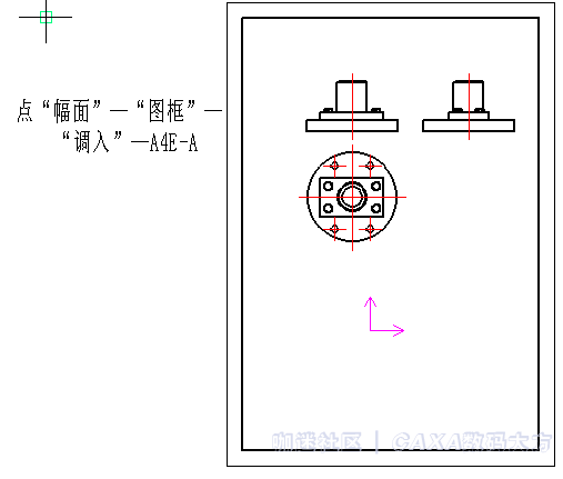

可以。参考如下!
