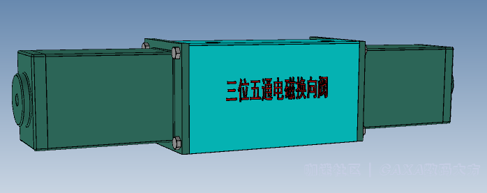

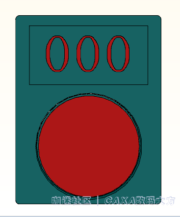

为什么实体设计里的文字   在生成工程图是不显示?

 楼主| 发表于 2020-3-12 13:31:11 | 显示全部楼层
应用环境不同   机械设计基本用不到三维文字   但是电控用得到

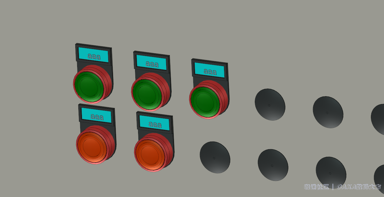

按钮标牌  在模型里已注明功能    投影工程图   不显示   别扭不?

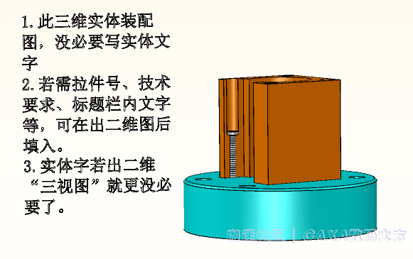

发表于 2020-3-13 12:05:36 | 显示全部楼层
按钮标牌  在模型里已注明功能    投影工 ...

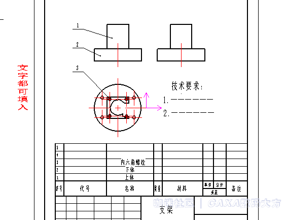

关键是如何在实体上写字,
若直接用实体字不可。但
用二维文字过来拉伸即可。
如下参考!

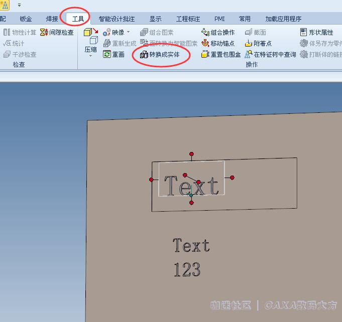

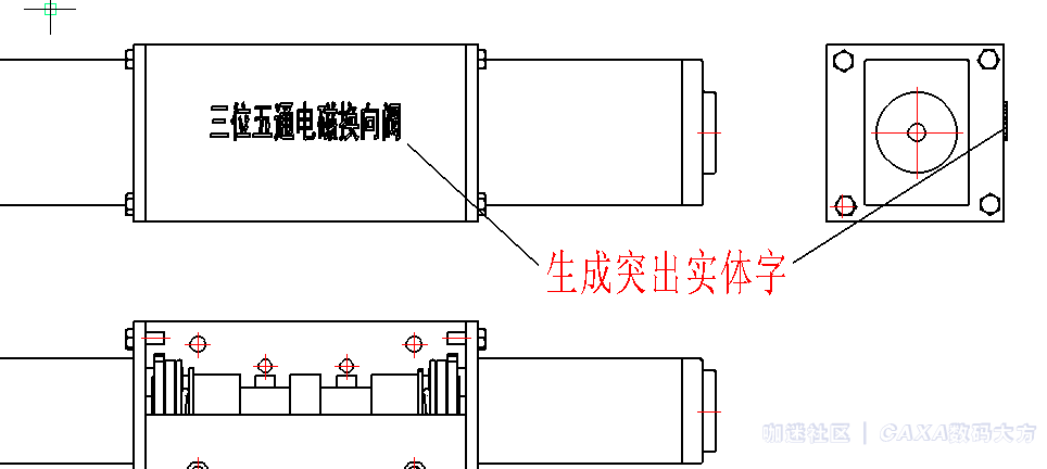

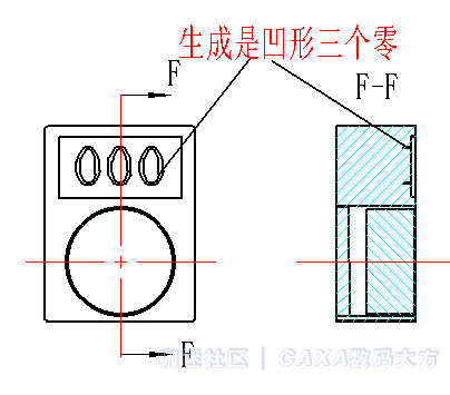

发表于 2020-3-14 11:52:52 | 显示全部楼层

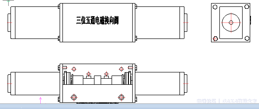

实体中的3D文字不是实体模型,在二维投影上不显示。要显示3维文字,要转换为实体。
方法:先选中文字,工具-转换为实体。

 楼主| 发表于 2020-3-14 12:56:48 | 显示全部楼层
谢谢   搞定了    但是转实体后不能变更文字了
