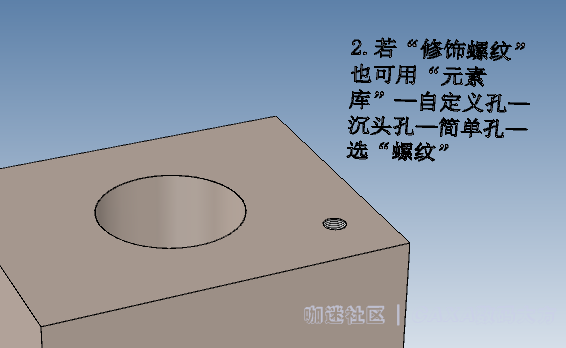

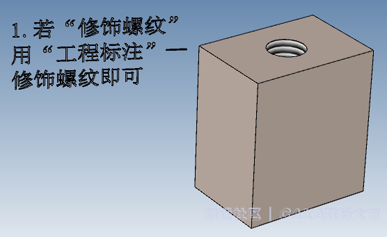

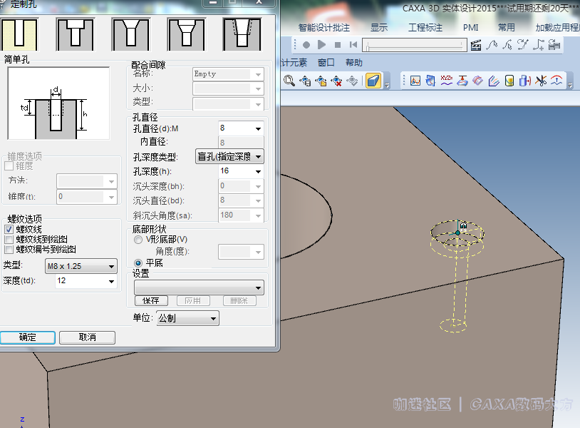

发表于 2020-3-14 21:15:48 | 显示全部楼层 |阅读模式
板上螺纹孔怎么画,请大神来帮忙解答一下
765
2131
31752
发表于 2020-3-15 11:10:30 | 显示全部楼层
如下可画修饰螺纹
若画实体螺纹参考如下:
http://www.caxa.com/forum/thread-67104-1-1.html
