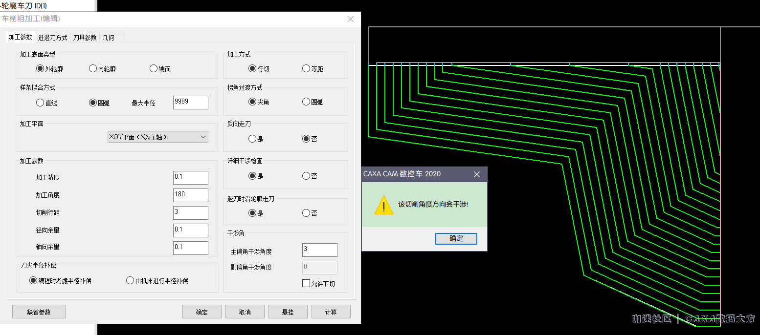

这是我发生错误的截图,所有参数都是省缺状态,刀具是默认的外轮廓车刀,当我试图将切削方式更改为行切时,发生了如图错误。更改切削角度,以及关闭干涉检查并没有任何作用。

发表于 2020-5-27 13:10:30 | 显示全部楼层
把允许下切勾选上

发表于 2020-6-9 19:25:46 | 显示全部楼层
勾上允许下刀 或者下载sp1版
