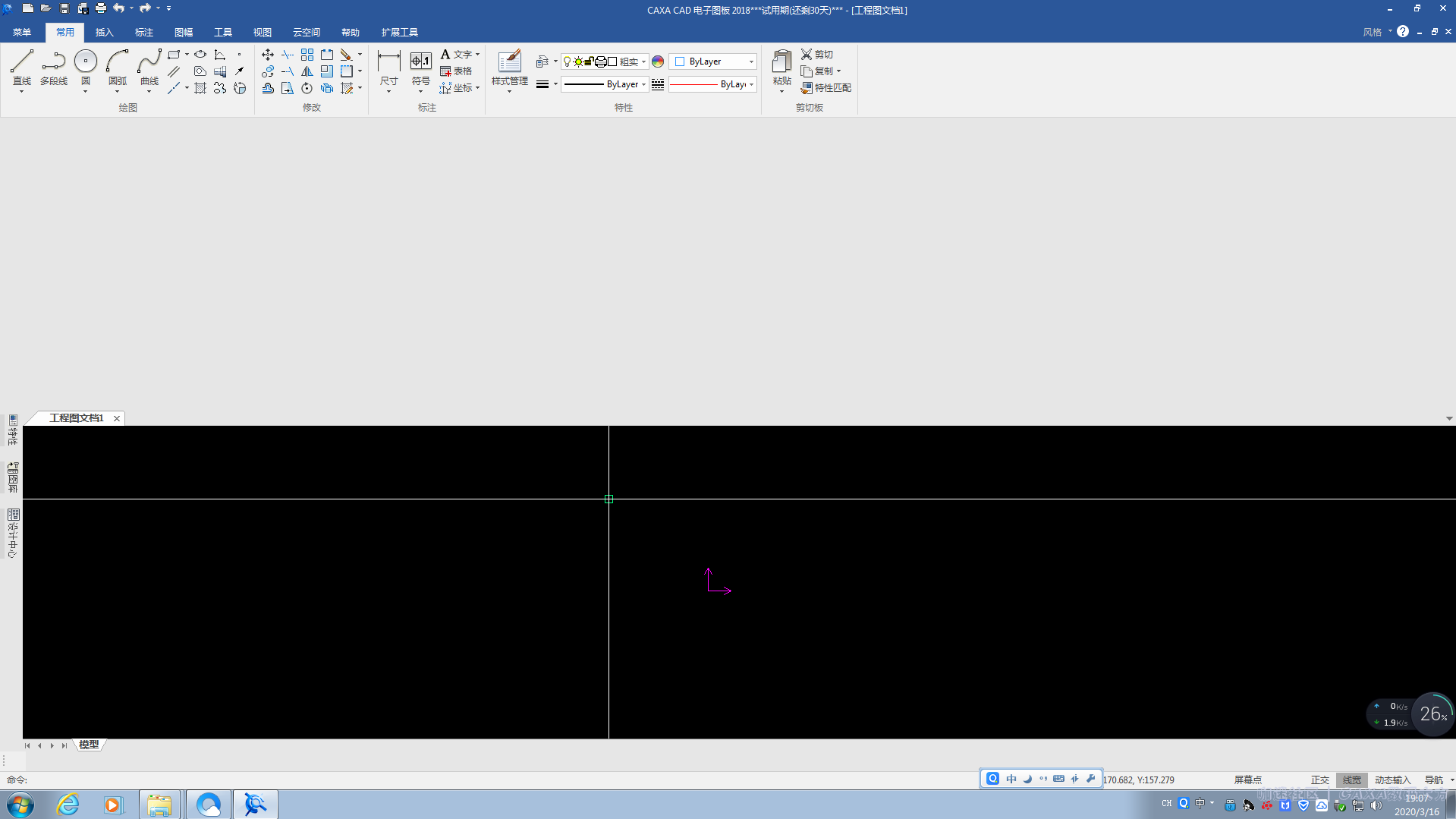

功能区占了半个屏幕,怎么调窄能,总装软件也没有

直接拉不上?
按F9试试看。
或者
删除caxa临时文件
运行%appdata%,或在文件夹的地址栏输入%appdata%,删除对应的caxa文件夹下的软件的文件夹
2506
14898
发表于 2020-3-27 09:20:02 | 显示全部楼层
1.点击-》菜单-》工具-》自定义-》工具栏-》点击“重新全部设置”试试
2.方法一解决不了,尝试:
运行%localappdata%,或在文件夹的地址栏输入%localappdata%,删除对应的caxa文件夹下的软件的文件夹
