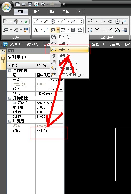

在2011图板中要想对一个块进行消隐处理时,你会怎样操作?
我这边怎么发现在右键菜单里的“块消隐”操作是一个无效的项???
大家试一下,看看是不是普遍问题啰
如果是选 中块,在属性里修改为消隐才会有消隐效果出来。
这么长时间了没见有人提起这个问题,真怀疑只是自己操作的问题。

也就是说,右键的“块消隐”项无法修改属性里的对应值
并且,菜单里好象也无法修改吧

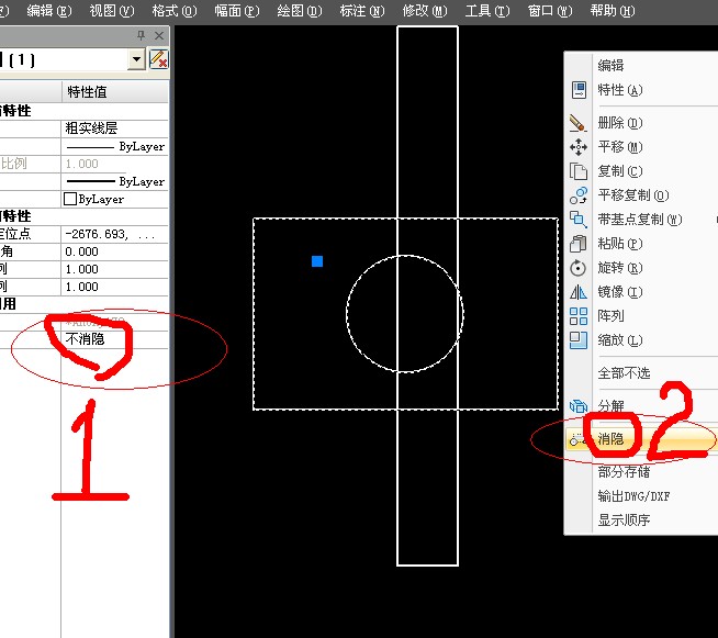

楼主的意思应该是右键设了消隐以后,特性显示框内的数据没有刷新吧。ESC后再重新拾取就会发现变成消隐了。
这确实是个bug。

右键做块消隐操作实际已经生效,但在特性面板里面的块消隐状态未及时更新。
wjp 发表于 2010-11-24 13:17:00
我试了N次了,右键消隐在图形上无效,如果真要说这个功能有效的话,那是在图形已经是消隐状态时,用右键作消隐后图形可以取消原消隐状态,如果块本身就没有消隐的话,我这边就是把右键点坏了它也不会消隐

问题找到了!
大家可以试一下,看来这个右键功能真有bug!
右键的消隐功能在2011版中应该是链接到工具栏里的“消隐”中的,
有效与无效的界定其实在工具栏“消隐”菜单立即菜单的选择上
右键的的所谓“消隐”只是快速让工具栏里的“消隐”响应了一下,大家应该能看到右键消隐时下边立即菜单闪了一下,这个右键根本没有给用户选择的时间,如果你的立即菜单里选的是“消隐”,那么这时的右键就是有效的,而当你点工具栏里的“消隐,”将立即菜单选为“取消消隐”时,大家在试试看,这时的右键只是快速地响应了一下“取消消隐”,这就是我说的消隐无效,而取消消隐有效了!
应该算是个小bug吧

恩,这个问题就是这样,确认了。
用右键菜单点消隐时,图形已经消隐了,但是属性里面的状态未及时更新。
