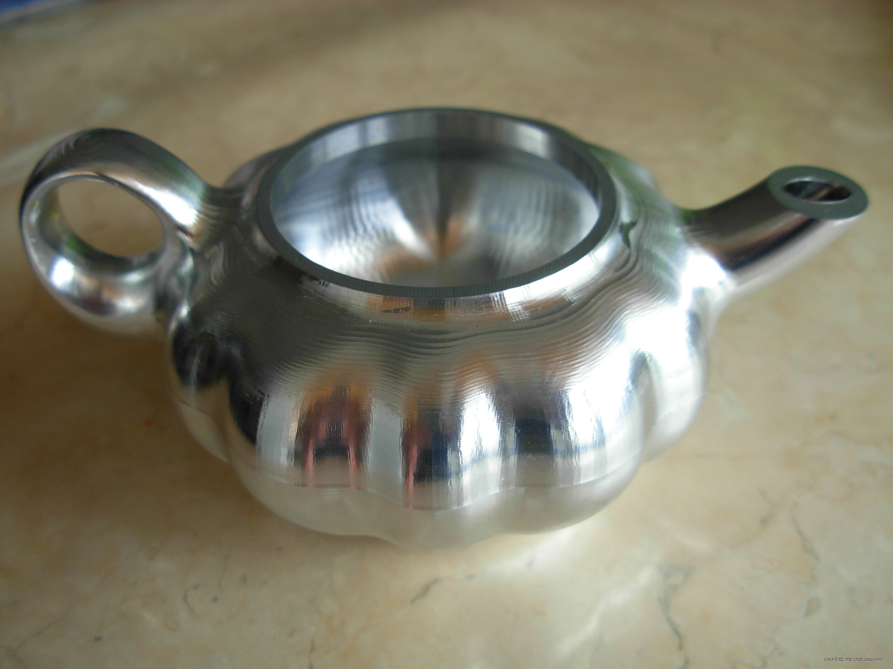

可以倒出来水的。

这个就是利用2013中的功能切出来的。
做为加工功能的试切件。
利用五轴机床加工出来的。

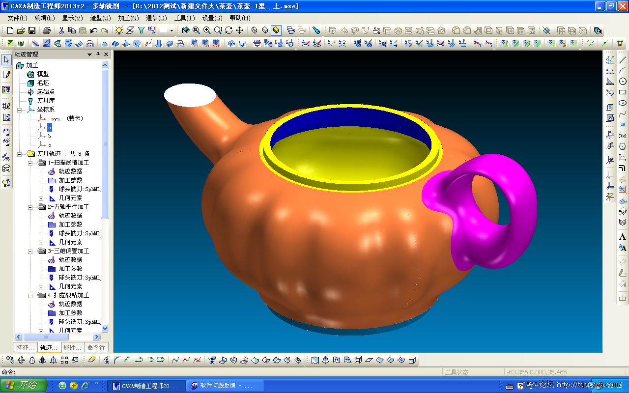

在制造工程师2013r2中做的造型与加工轨迹:

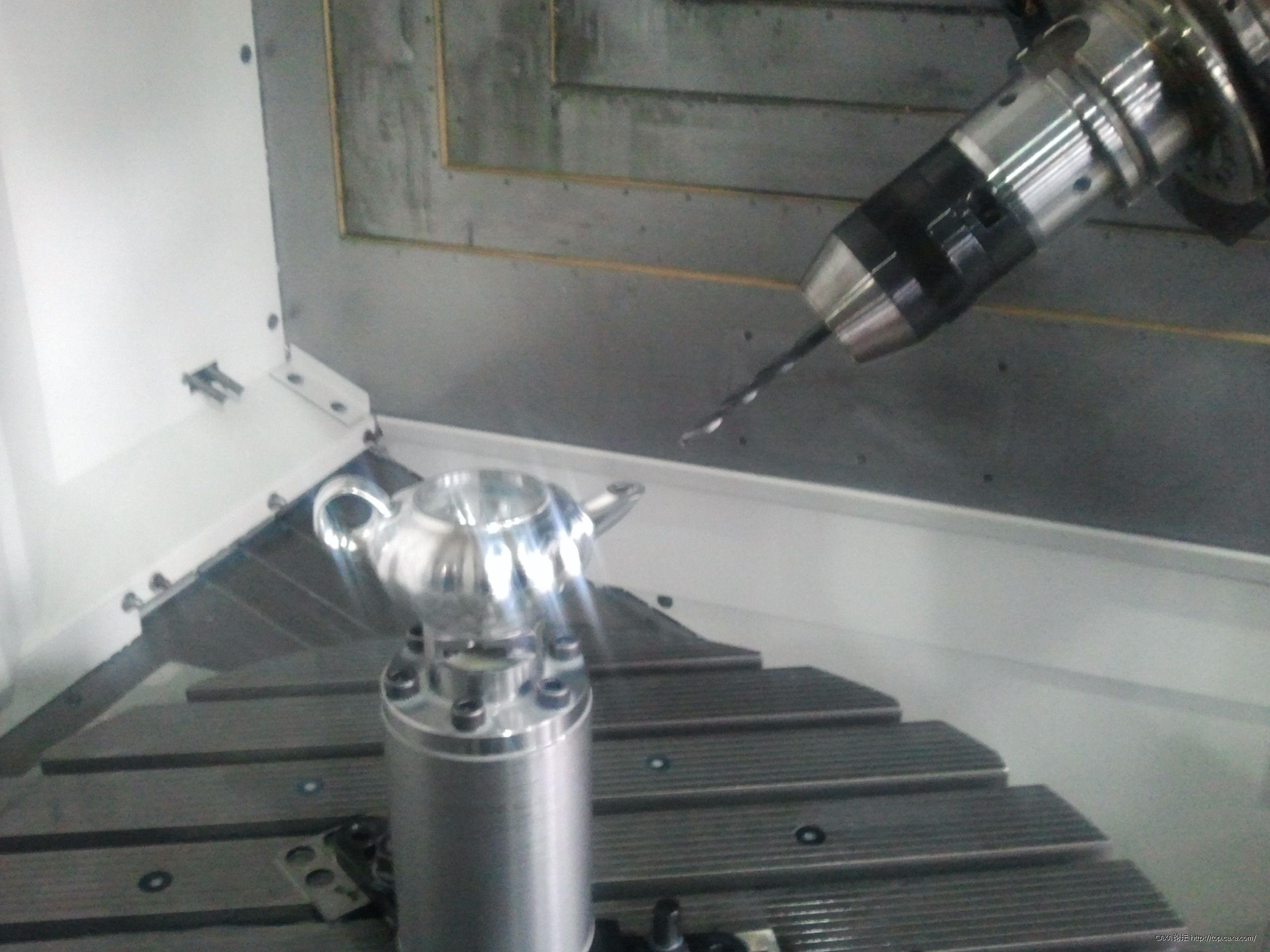

使用的五轴机床DMG-DMU60p
