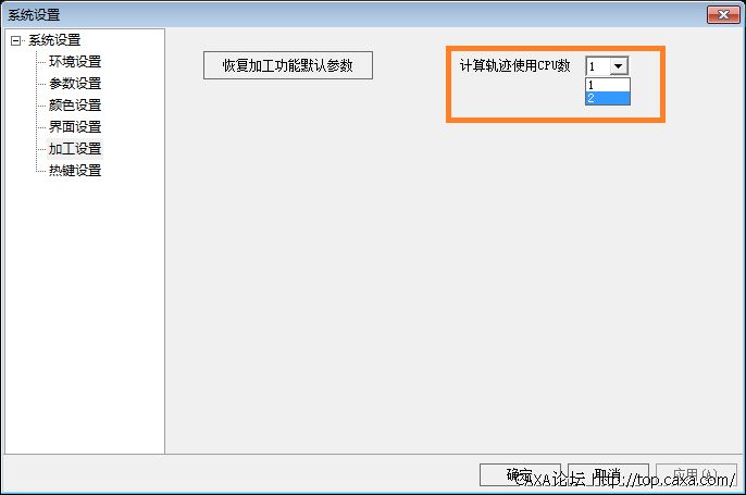

制造工程师从2013r2开始,也加入后台计算行列。该版本有16个加工功能支持后台计算。
后台计算,顾名思义,就是加工功能在计算生成轨迹的过程中,是采用多CPU或多线程计算,前台还可以进行其它操作,包括旋转平移图形,造型或再做其它加工轨迹。
允许中断:在计算花费时间较长的轨迹中,如果中途不想计算了,可以中断。
允许选择参与CPU的个数:在目前多核CPU泛滥的时代,能否利用多CPU提高计算能力,也是衡量软件计算性能的一个指标。制造工程师允许用户指定参与计算的CPU个数,如下图。为了计算时不影响用户其它操作,默认为1。

我的win7 i3四核的,改4好不好
