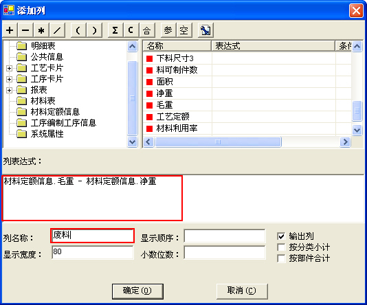

在材料表子类中已设置好毛重的计算公式,帮助文件中没提到怎样将此公式的结果显示在料表中,哪位大侠知道请告知

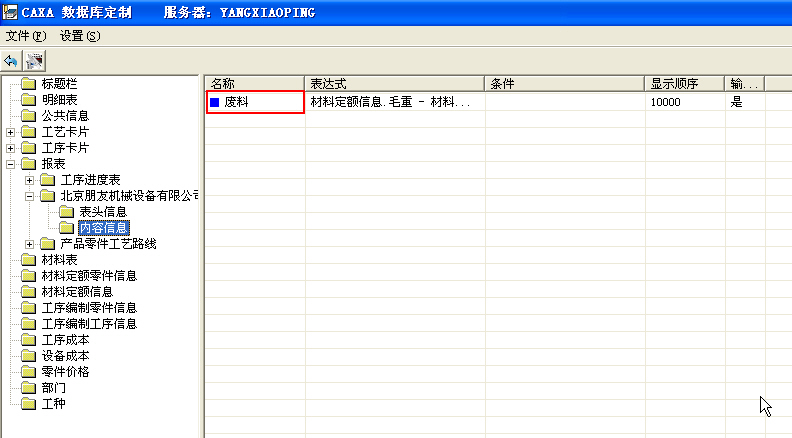

1.材料报表子类设置的是分类条件,不能设定计算公式
2.设置毛重计算公式应该是在:【数据库定制】-【报表】-【报表名称】-【内容信息】-下进行设定,在这里设定的时候有【列表达式】和【列名称】区域,生成的结果就显示在【列名称】中,见下图示例:
定义好的数据库信息,在提取时,会将【毛重】-【净重】填到【废料】这个列中。
68
