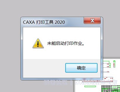

发表于 2020-3-25 11:09:44 | 显示全部楼层 |阅读模式
正常打印可以,只是在打印工具里出现“未能启动打印作业”,就大神帮忙解答一下,怎样解决

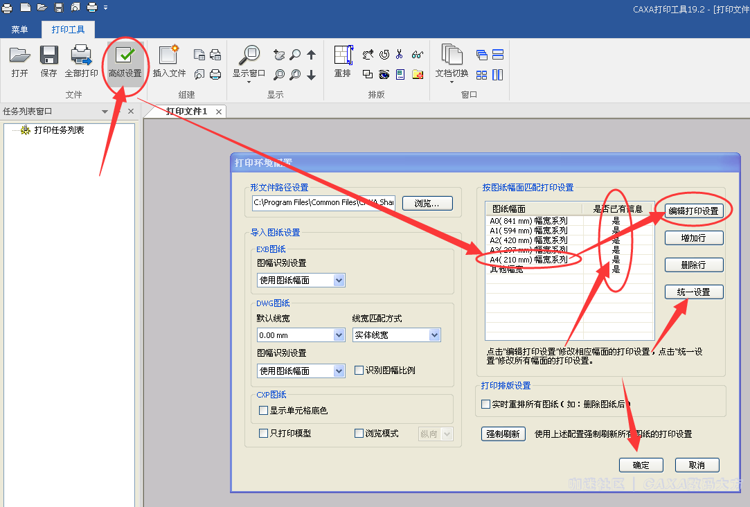

发表于 2020-3-25 13:06:59 | 显示全部楼层
打印工具里打印机未设置。
点高级设置,设置好对应的图纸幅面的打印设置,保存。如果只有一个打印机或只有一种纸张,也可以用统一设置。

 楼主| 发表于 2020-3-26 10:13:09 | 显示全部楼层
caxadaxia 发表于 2020-3-25 13:06
打印工具里打印机未设置。
点高级设置,设置好对应的图纸幅面的打印设置,保存。如果只有一个打印机或只有 ...
大神,打印工具里面打印机设置  和   直接打印   里面的是一样的

发表于 2020-3-27 09:14:17 | 显示全部楼层
在电子图板中打印试一下,如果都报错,那是与打印机相关,尝试重装或修复打印驱动。
