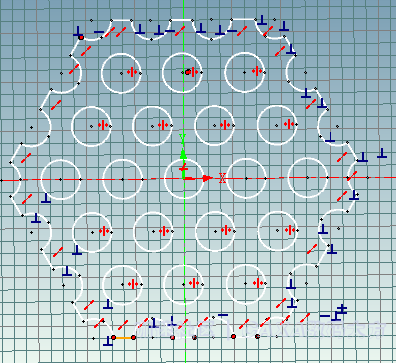

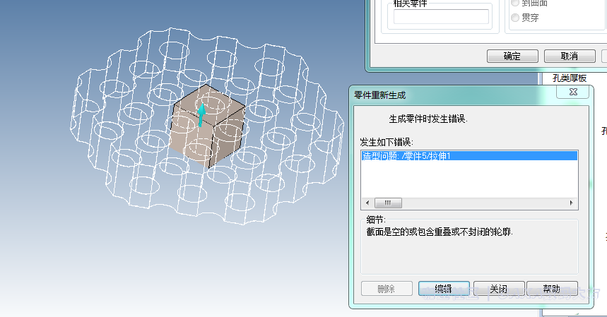

发表于 2020-4-9 08:31:11 | 显示全部楼层 |阅读模式
不能拉伸
不能拉伸
不能拉伸

您好,可以试着从以下两方面检查:
1.检查一下草图是否有多余线条或有端点没有连接的;
2.如果草图没问题,检查拉伸特征中的项是否有不对的设置,比如勾选了生成曲面。

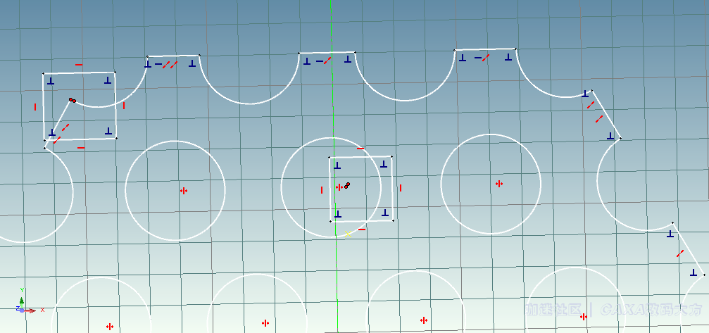

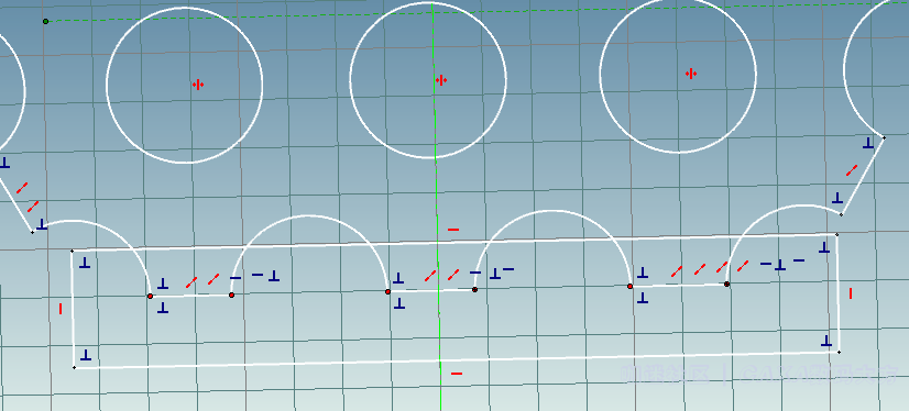

你给的图已说明:
截面是空的,有重叠线
或不封闭的轮廓。应检查
草图。如下我画的草图就
有多线段、不封闭和重线
修好就拉伸成功。
