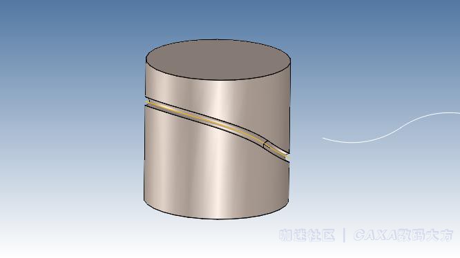

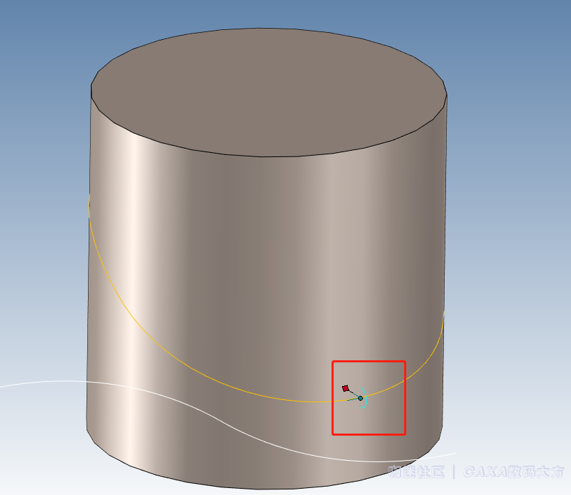

10.jpg 想要用扫描在圆柱外圆上切除一条螺旋槽 但是每次都会显示生成失败  这个图纸是用草图画的再用包裹曲线投影到圆柱面上的 可能是因为π是除不尽的 我取的是3.1415926 用包裹偏移连接处会出现一层很薄的壁厚

开始是不行,没找到原因,但把草图直径变小后就可以了,然后再编辑改回来就可以了。
