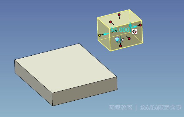

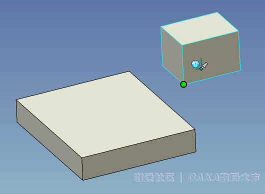

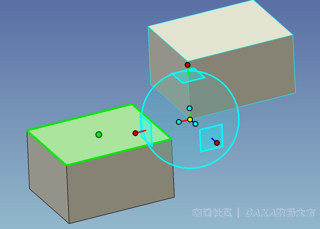

CAXA2020利用锚点定位与三维球移动轻松定位新零件
2、拖入新的立方体,编辑包围盒,预期定位于立方体一的中心点
3、使新拖入的立方体二呈现编辑状态

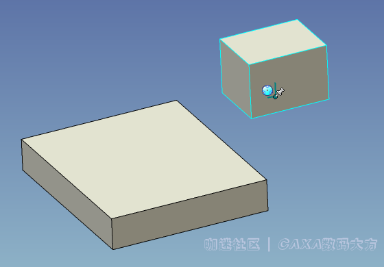

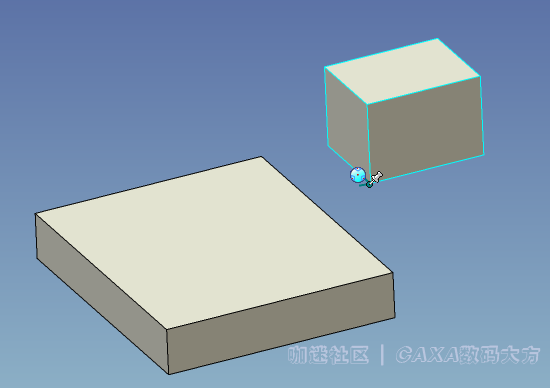

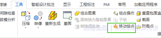

4、点击工具中的移动锚点到达准备定位位置
5、激活三维球,右键点击三维球中心点,移动到点

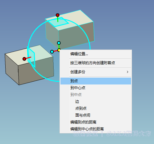

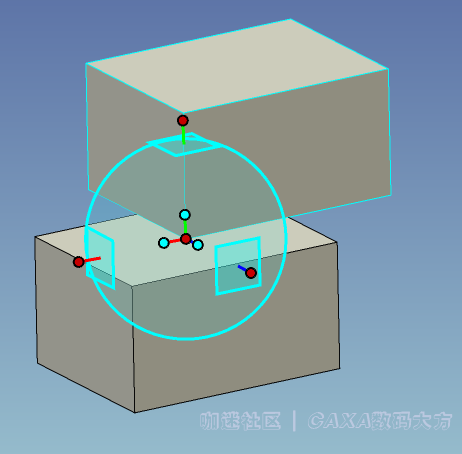

6、左键点击立方体一的中心点,轻松移动到预期位置

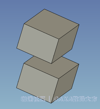

165
