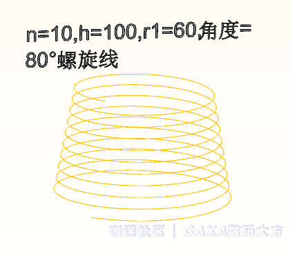

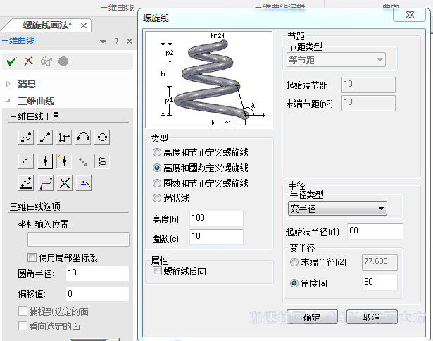

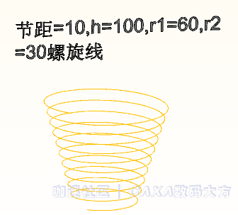

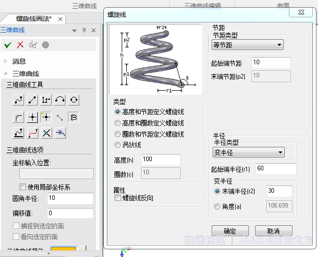

只要有数据,三维曲线里有螺旋线,选用变半径即可。
