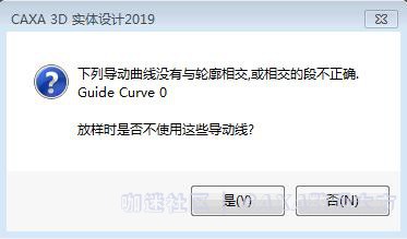

利用导动线放样时出现如图提示 ,  如何理解 .

这个事大家都遇到过,曲线没有与轮廓相交这个好理解,就是导动线和轮廓线没有相交。相交不正确就很难理解了,什么样算是相交正确?什么样是相交不正确?从来也没有任何人说过。你又不告诉人家什么样是正确的什么样是不正确的,然后你说这个不正确,这个事就有点扯淡了。

有文件吗,具体问题需要单独解决

还有提示:是否不使用这个导动线,既然说不正确了,点否有用吗?

点否,生成的形状就不是预期的了,那还有什么意义啊。他这个问题就不是问题,是他画图不规矩造成的。完全可以避免。
