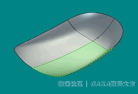

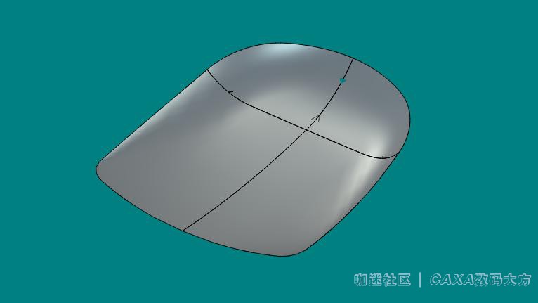

如图这四个曲面怎样才能合并成一个曲面 .

选中所有曲面,布尔

非常感谢 . 试了一下 , 用曲面合并和缝合都不能把中间的边界线取消掉 . 有办法吗?

是不是软件没有这个功能 ?

能发一下文件吗?正常曲面合并是可以的

刚刚试了一下,曲面合并目前不支持合并被裁剪的曲面,但是曲面缝合和布尔加都可以将4个曲面生成一个大的曲面。
还有1个操作就是提取曲面,也能达到合并的效果。但是中间的边界线会显示,如果不想边界线显示,可以设置真实显示。
下边是对应操作生成的文件
