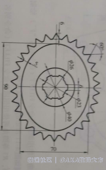

请问各位大侠这个图怎么画 截图20200508195057.png 方法?

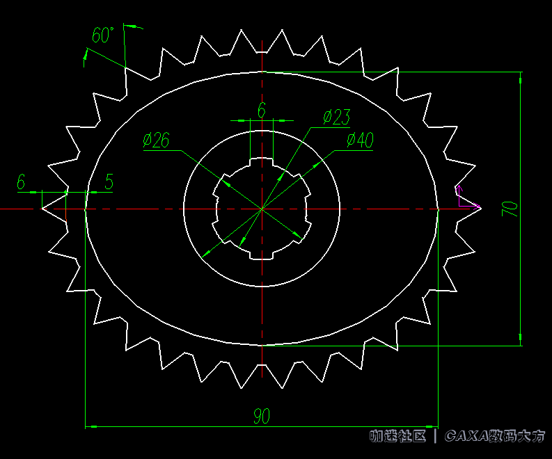

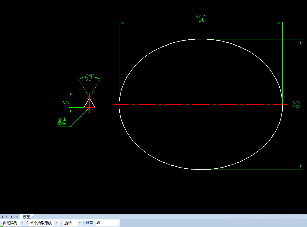

利用阵列命令,椭圆曲线作母线

发表于 2020-5-12 14:41:44 | 显示全部楼层
按下图作图,执行命令中母线选择椭圆
