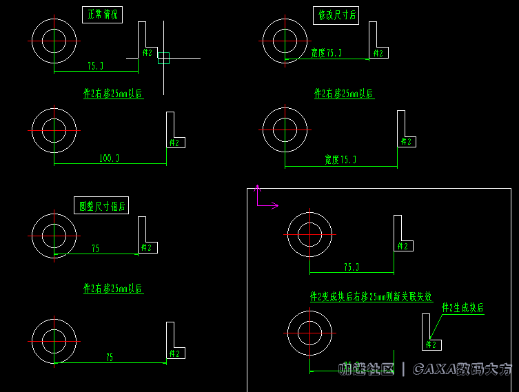

"使新标注可关联"这个功能存在逻辑问题,尺寸对于一张图纸很重要,不允许存在非人为的错误。"使新标注可关联"尺寸是自动变化的,但如果如下图所示就非常危险了(我们经常会圆整小数点或尺寸添加文字等),建议CAXA应该考虑改善。(另外"使新标注可关联"不选取的话会出现对象捕捉模式中打钩的如端点 中点等无缘无故全部清除,对象捕捉重新打钩后过一会又全部清除了,非常烦 注:win10系统)

我试了一下,做成块后,标注尺寸,移动还是有关联的。
你是先标注尺寸,再生成块的吧?这样就不是新标注的尺寸了,没有关联。应该是生成块后再标注尺寸。
还有更改尺寸的问题,尺寸更改后,你还想要自动变尺寸,这个有点那个了,圆整尺寸,不是你这样的做法的,你这样说修改了尺寸了。画图,要严格按实际尺寸来,不能改尺寸,改了尺寸,你就要考虑后果!
你做好打开尺寸标识,这样有那些尺寸是改过的就清楚了。
你把尺寸75.3改成75,不能手动改,可以用标注精度,或者就要移动到精确的位置。
