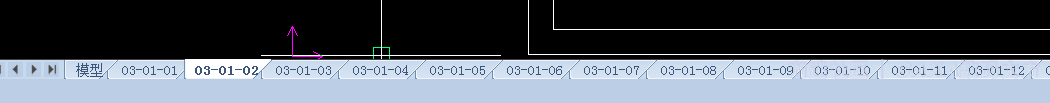

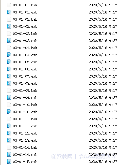

最近才出现的问题,我的文件exb,里面除了模型还有很多新布局的文件,做保存的时候,布局的文件都被拆分出来另外保存成很多单独的文件,原文件只剩下模型一个了,以前不会这样的,要怎么办呢?

自己搞定了,原来是设置了默认保存时,保存为低版本造成的,版本调高点就好了
