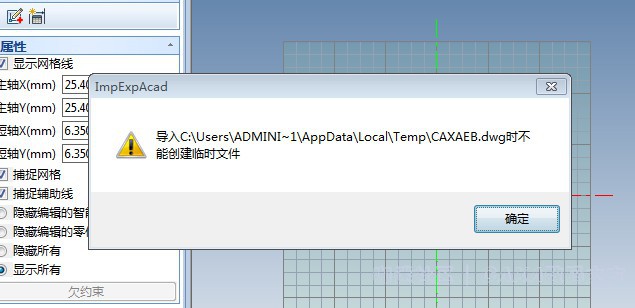

想把二维图放到三维草图时,弹出这个对话框,怎么办呀?

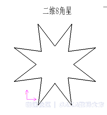

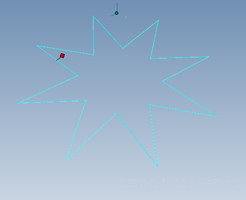

把二维图框选后,“复制”
打开三维图后,点草图出栅格后
点“编辑”—“粘贴”即可生成。
如下参考下!
