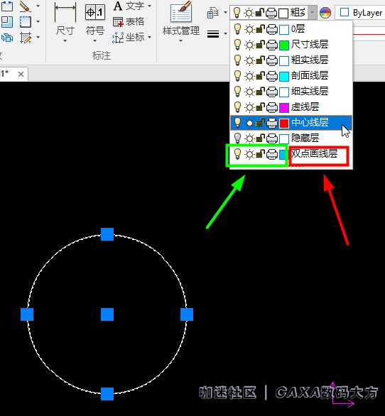

发表于 2020-6-30 09:07:24 | 显示全部楼层
我也会改变线条的图层,也是这样操作的。先选中对象,再选择要移动到的图层。
在选图层的时候,要注意点图层的名字,红色框的部分,不要选左边绿色框的部分。

不知道是不是我操作的问题,有时候可以,有时候不行。谢谢啦
