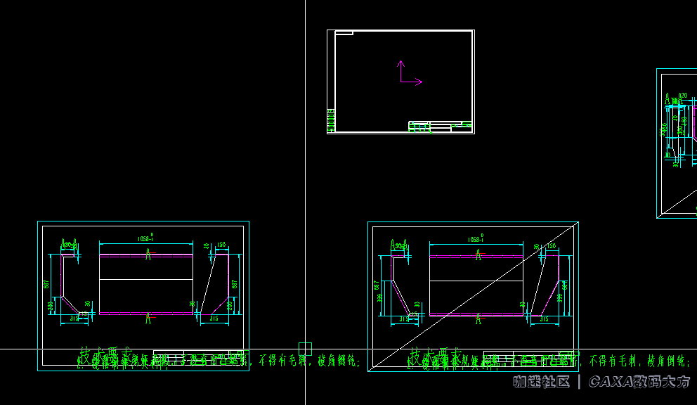

我这里打开的都是CAD图纸,图框设置里如果带上标注自动调整大小,原标注就会变得很大,一个一个调整很浪费时间,如果不带标注自动调整大小,原标准就不会受影响,我新标注的尺寸我是调整标注比例实现的,可是序号没有标注比例很不方便

您好,如果方便的话,能否上传一个图纸,还有现象图片

QQ拼音截图20200920190533.png 填上CAXA图框后以前的CAD画的图标注文字就放大的很不方便,所有标注还得改成CAXA标准的标注样式字体才变的正常,所以我填图框时不选自动随比例调整字体,我标注时所有都是调整标注比例来实现字体的合适大小的。就是序号没有调整比例选项不方便,好像字体大小也没有调整比例选项,

请提供一下dwg图纸
点击“图幅设置”,将“标注字高相对幅面固定”勾选或不勾选进行对比一下,看哪一种更跟您所想要的接近
