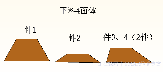

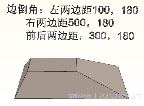

发表于 2020-9-12 20:44:16 | 显示全部楼层
一粗略方法可画此锥方台
如下参考!
45
116
8250
8250

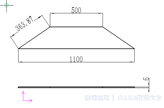

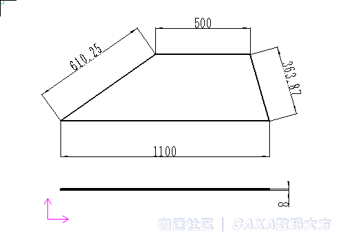

 楼主| 发表于 2020-9-13 13:34:59 | 显示全部楼层
cyzhlybwgl 发表于 2020-9-12 20:44
一粗略方法可画此锥方台
如下参考!
实际气割下料不是这个样子,你这个很简单,我要的是每块板下料尺寸
101
2776
2776

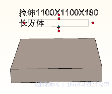

发表于 2020-9-13 14:11:30 | 显示全部楼层
换个思路试一下,把方锥台看做内部空间,对方锥台表面加厚获得想要的零件。每块板材的下料尺寸就都有了。
45
116
8250
8250
 楼主| 发表于 2020-9-13 16:00:52 | 显示全部楼层
张志 发表于 2020-9-13 14:11
换个思路试一下,把方锥台看做内部空间,对方锥台表面加厚获得想要的零件。每块板材的下料尺寸就都有了。 ...
你这个也很对,需要各个面加厚
778
2146
32649

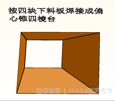

发表于 2020-9-13 21:11:06 | 显示全部楼层
可按如下下料即可,参考!
