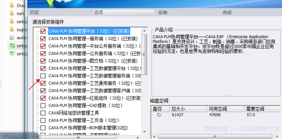

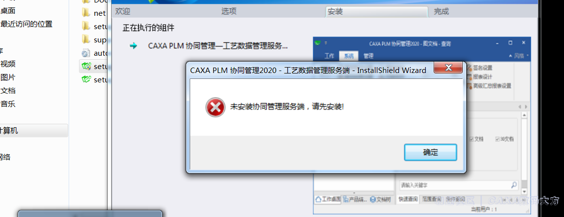

按顺序安装的,应该是选安装的协同管理服务端,为什么安装到工艺数据服务端提示“未安装协同管理服务端,请先安装”

发表于 2020-9-21 08:37:45 | 显示全部楼层
现在安装后的截图能发一下吗?就是控制面板上的,能够显示协同管理服务安装的

发表于 2020-9-22 13:15:27 | 显示全部楼层
您机器上有没有安装CAXA PLM 协同管理的其它版本?有没有安装过DNC代码管理或项目管理?

发表于 2020-9-22 13:26:41 | 显示全部楼层
请确认是否安装过CAXA PLM 的其它版本或模块?包括项目管理、CAXA DNC设备物联DNC的代码管理?是否安装过企业版或院校版?
如果曾经安装过,那请:在运行中输入%appdata%,删除CAXA文件夹;在运行中输入%localappdata%,删除CAXA文件夹。找到操作系统的用户,“公用”用户,进入CAXA文件夹,删除其中内容;然后重新安装。
如果是在该计算机上第一次安装CAXA PLM就报错,那请留下您的联系方式,我们远程看一下。

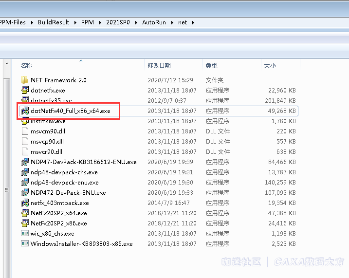

发表于 2020-9-22 13:51:57 | 显示全部楼层
您先到安装盘中,把net文件下把dotnetfx40_x86_X64.exe安装一下,然后全部重新安装一下试试
