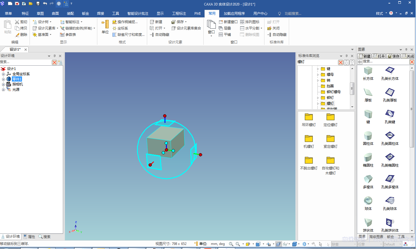

怎样从工具箱里找到沉孔内六角螺丝,请高手指点,谢了

发表于 2020-9-23 08:46:28 | 显示全部楼层
是设计元素库吗?有相关的分类,螺栓、螺钉,后续还有六角头等等,可以找到想要的

发表于 2020-9-23 09:38:43 | 显示全部楼层
标准件库上面可以输入关键字搜索

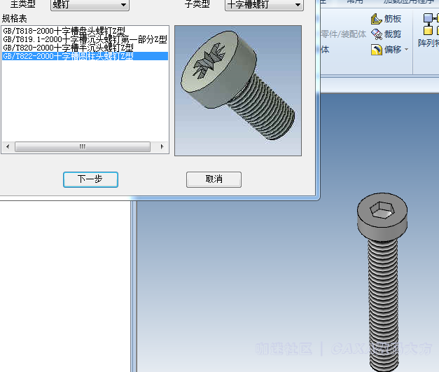

32649
发表于 2020-9-24 12:54:33 | 显示全部楼层
没找到,但为绘图可把“十字槽圆柱头螺钉”
的头改成内六角。
如下参考!

发表于 2020-9-29 14:07:12 | 显示全部楼层
楼主,你看看要的是不是这个?从设计元素库里,依次点工具—紧固件—螺钉—圆柱头螺钉—内六角螺柱头螺钉,就可以了。

发表于 2020-10-6 08:37:17 | 显示全部楼层
温暖的天空 发表于 2020-9-29 14:07
楼主,你看看要的是不是这个?从设计元素库里,依次点工具—紧固件—螺钉—圆柱头螺钉—内六角螺柱头螺钉, ...
楼主说的是内六角沉头螺钉。
不是圆柱头
