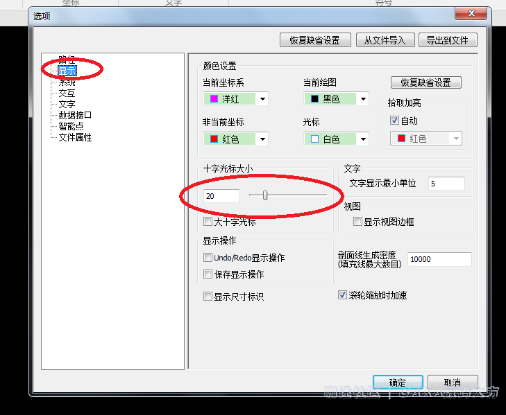

发表于 2020-10-5 11:52:52 | 显示全部楼层 |阅读模式
如题,软件重启后变为默认,如何解决?软件版本CAXA2019,系统是WIN10 64

发表于 2020-10-9 09:55:33 | 显示全部楼层
没有重现
您是这样设置的吗?选项-》显示-》十字光标大小

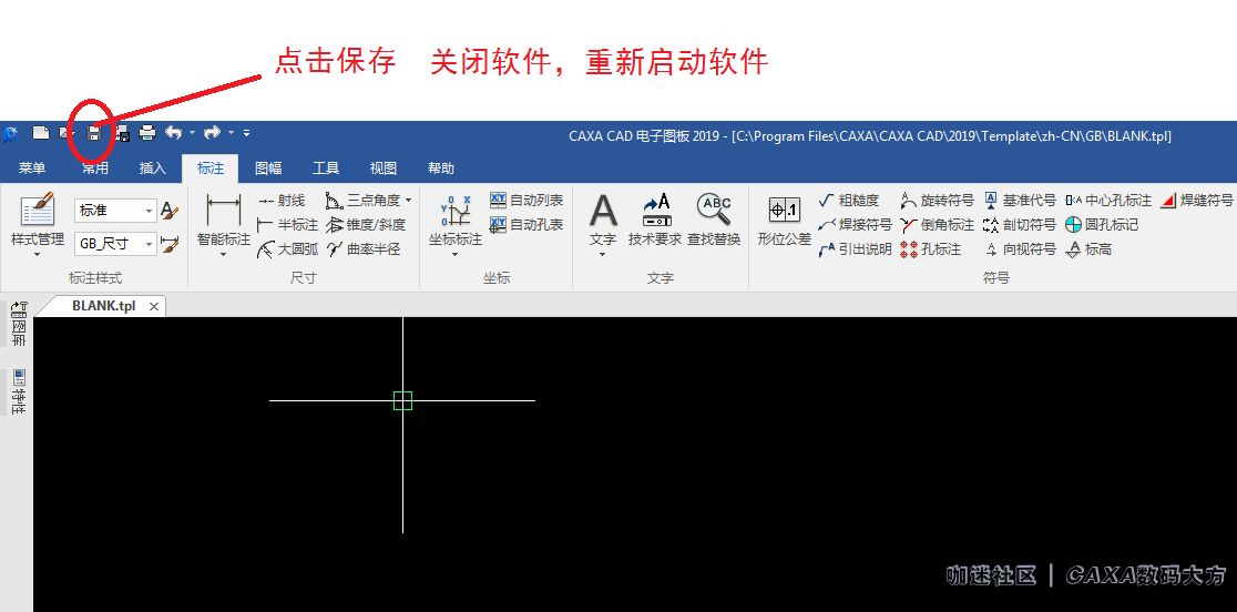

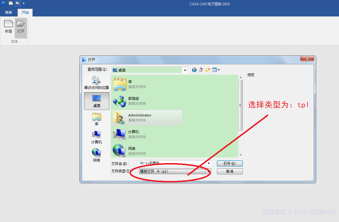

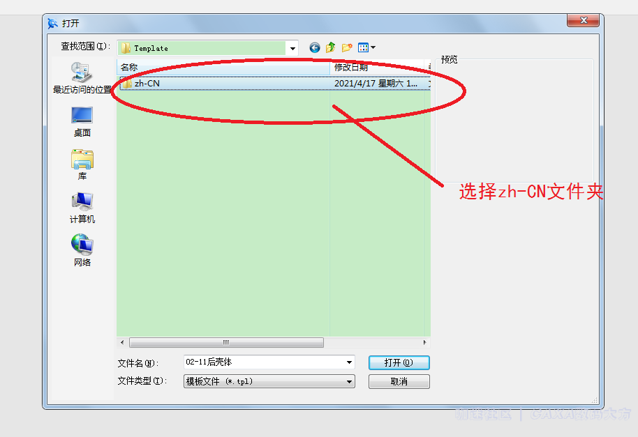

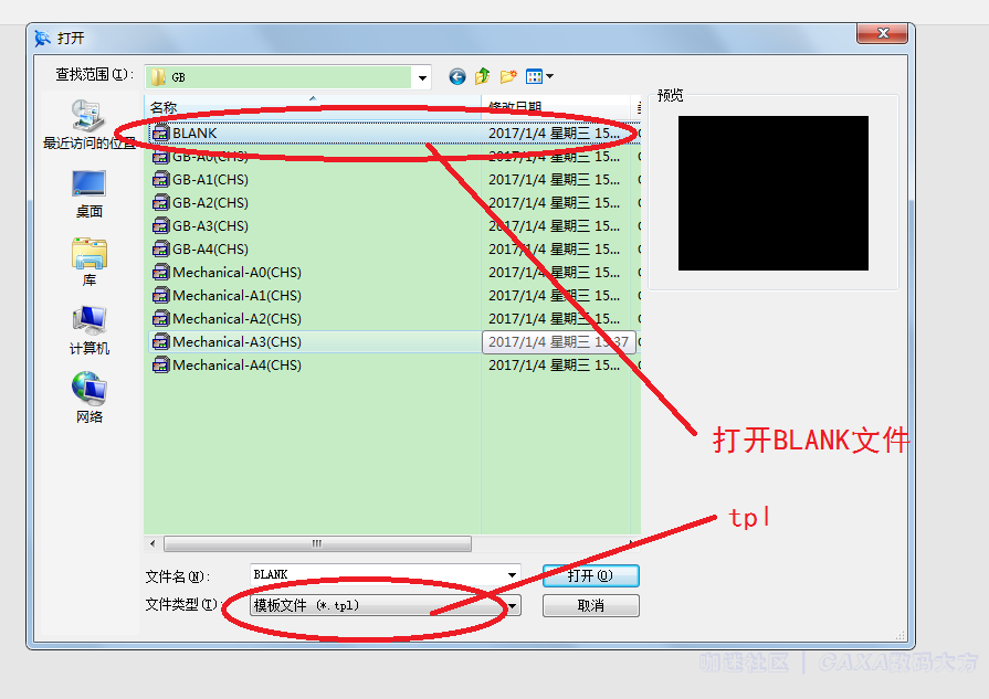

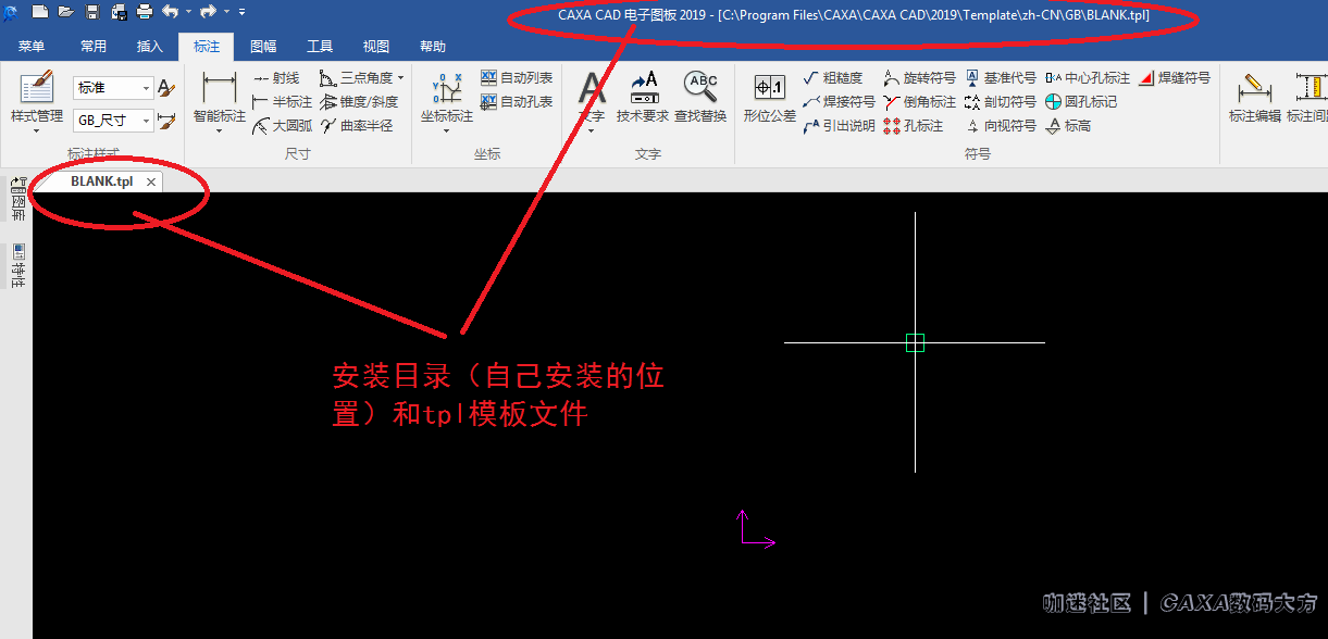

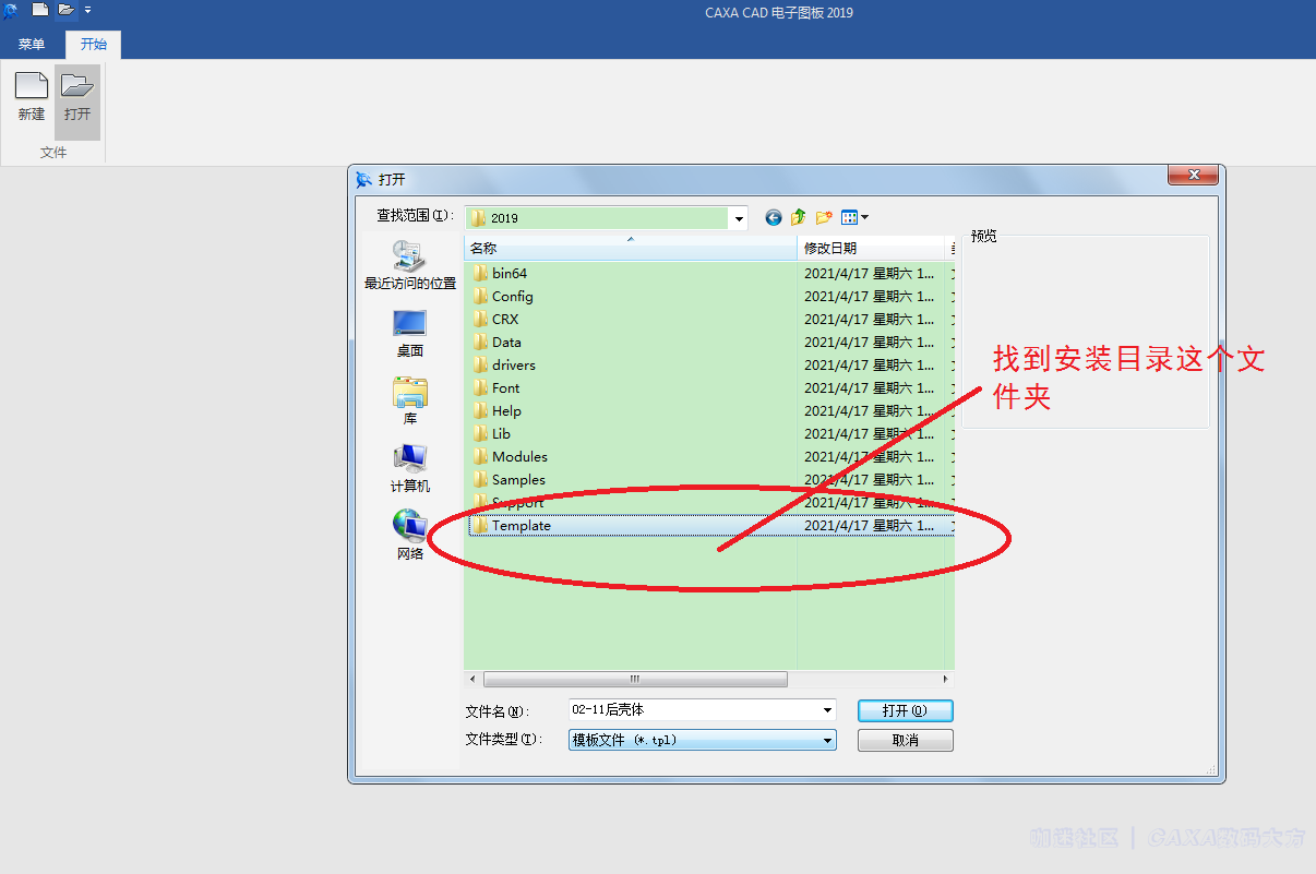

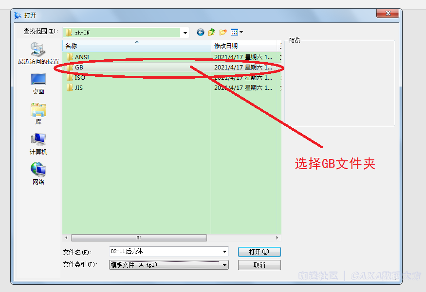

发表于 2021-4-19 14:27:40 | 显示全部楼层
这个需要更改你的模板文件,tpl格式的,打开自带的blank.tpl文件,然后设置你的十字光标大小,再保存,覆盖原有的blank.tpl文件。

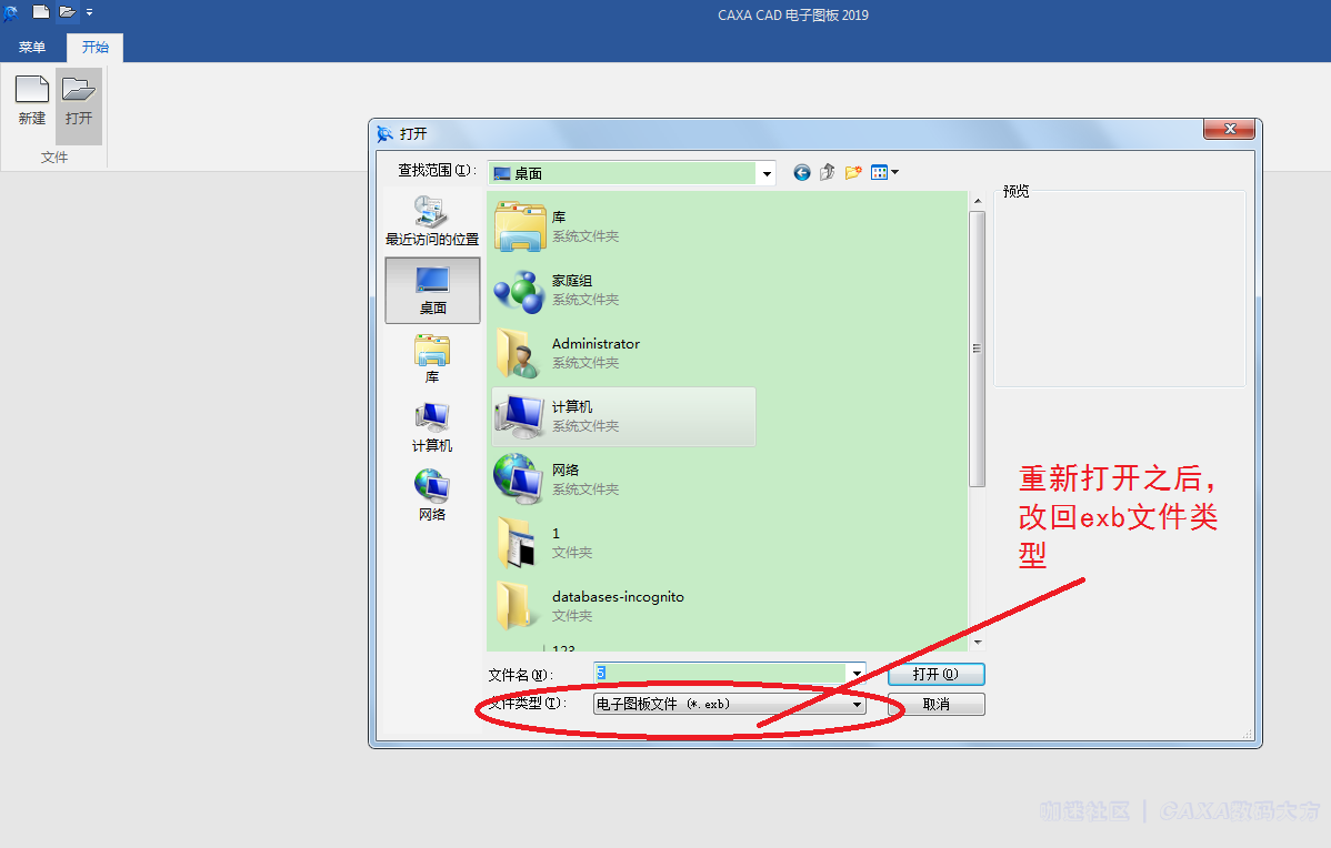

发表于 2021-4-20 09:09:40 | 显示全部楼层
按照以下步骤试着改一下,应该没有什么问题,改完之后,看看效果。还有不懂的发我邮箱453716570@qq.com
62
1133
1133
发表于 2021-4-20 09:13:18 | 显示全部楼层
18019488151 发表于 2021-4-20 08:36
谢谢,每次出现重置后,就修改这个文件?用CAXA修改吗?
给该一次,覆盖,以后就是你更改的样子
