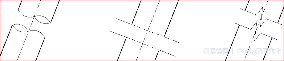

发表于 2020-11-9 13:12:11 | 显示全部楼层 |阅读模式
如图,这些截断线我没有找到

发表于 2020-11-9 13:24:44 | 显示全部楼层
常用-曲线-双折线

发表于 2020-11-9 15:07:06 | 显示全部楼层
常用-曲线-双折线

发表于 2020-11-9 17:41:10 | 显示全部楼层
常用---曲线  选择波浪线或者双折线

发表于 2020-11-9 17:41:52 | 显示全部楼层
常用---曲线---选择  波浪线或者双折线

发表于 2020-11-10 08:38:15 | 显示全部楼层
图库,常用图形-常用剖面图,轴断面
后两种要自己画出,改线型,绘图里有双折线
