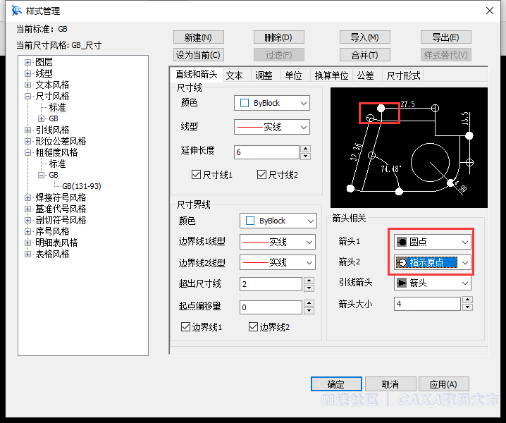

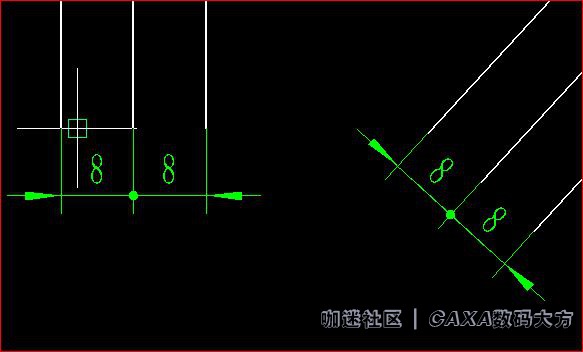

如题,两个线性尺寸标注,距离比较小时如何像CAD那样将一侧箭头设置为小圆点?
355
4321
4321
发表于 2020-11-18 08:32:43 | 显示全部楼层
可以选中标注,在特性栏中修改箭头样式。
也可以先点击“标注编辑”按钮,选中标注,然后在立即菜单第一项中找到“箭头形状”,在这里也能修改。

 楼主| 发表于 2020-11-19 16:31:56 | 显示全部楼层
勿忘心安 发表于 2020-11-18 08:32
可以选中标注,在特性栏中修改箭头样式。
也可以先点击“标注编辑”按钮,选中标注,然后在立即菜单第一项 ...
一个尺寸标注两端箭头可以分别设置吗?

 楼主| 发表于 2020-11-20 08:27:29 | 显示全部楼层
我想对个别的尺寸标注设置,你这个是全局设置呀

发表于 2020-11-20 08:45:50 | 显示全部楼层
二楼不是说的很清楚了吗
选中尺寸,在特性栏里改,修改箭头,箭头1,箭头1

 楼主| 发表于 2020-11-25 13:05:27 | 显示全部楼层
caxadaxia 发表于 2020-11-20 08:45
二楼不是说的很清楚了吗
选中尺寸,在特性栏里改,修改箭头,箭头1,箭头1 ...
另外有个疑问:斜向标注,如果不小心拖动了其中一个标注,怎么把几个斜向标注对齐?
355
4321
4321
发表于 2020-11-25 14:49:41 | 显示全部楼层
用“标注间距”功能,间距值设置为0,注意下拾取标注的次序。
回复 支持 1 反对 0

 楼主| 发表于 2020-11-26 10:04:56 | 显示全部楼层
谢谢大神
