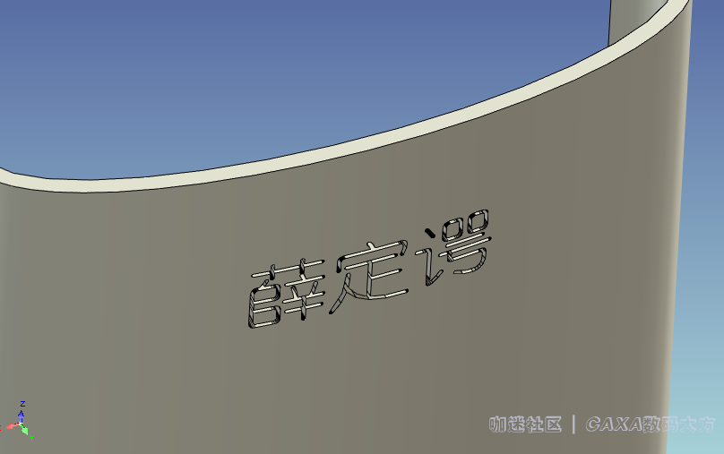

在CAXA实体设计中,在非圆柱曲面上加上凸起或凹下的文字,非常难。我只找到将文字打散,投影到复杂曲面的的方法,打散的文字有很多断线组成,非常费力耗时,成功率不高。不知大咖们有啥便捷的方法,赐教一二,谢谢!

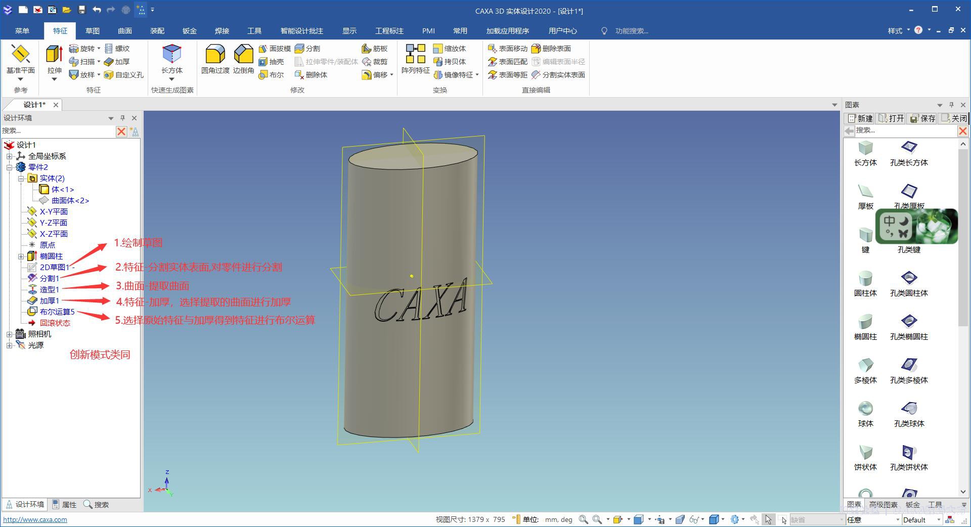

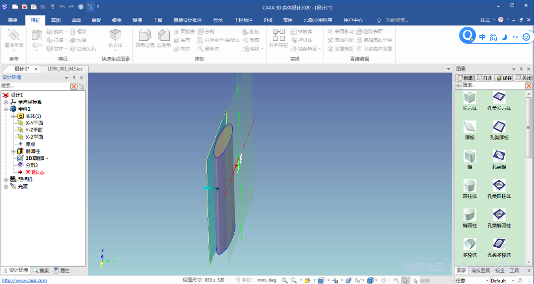

发表于 2020-12-8 09:03:25 | 显示全部楼层
请参考一下图片中所示的方法.以下以工程模式为例

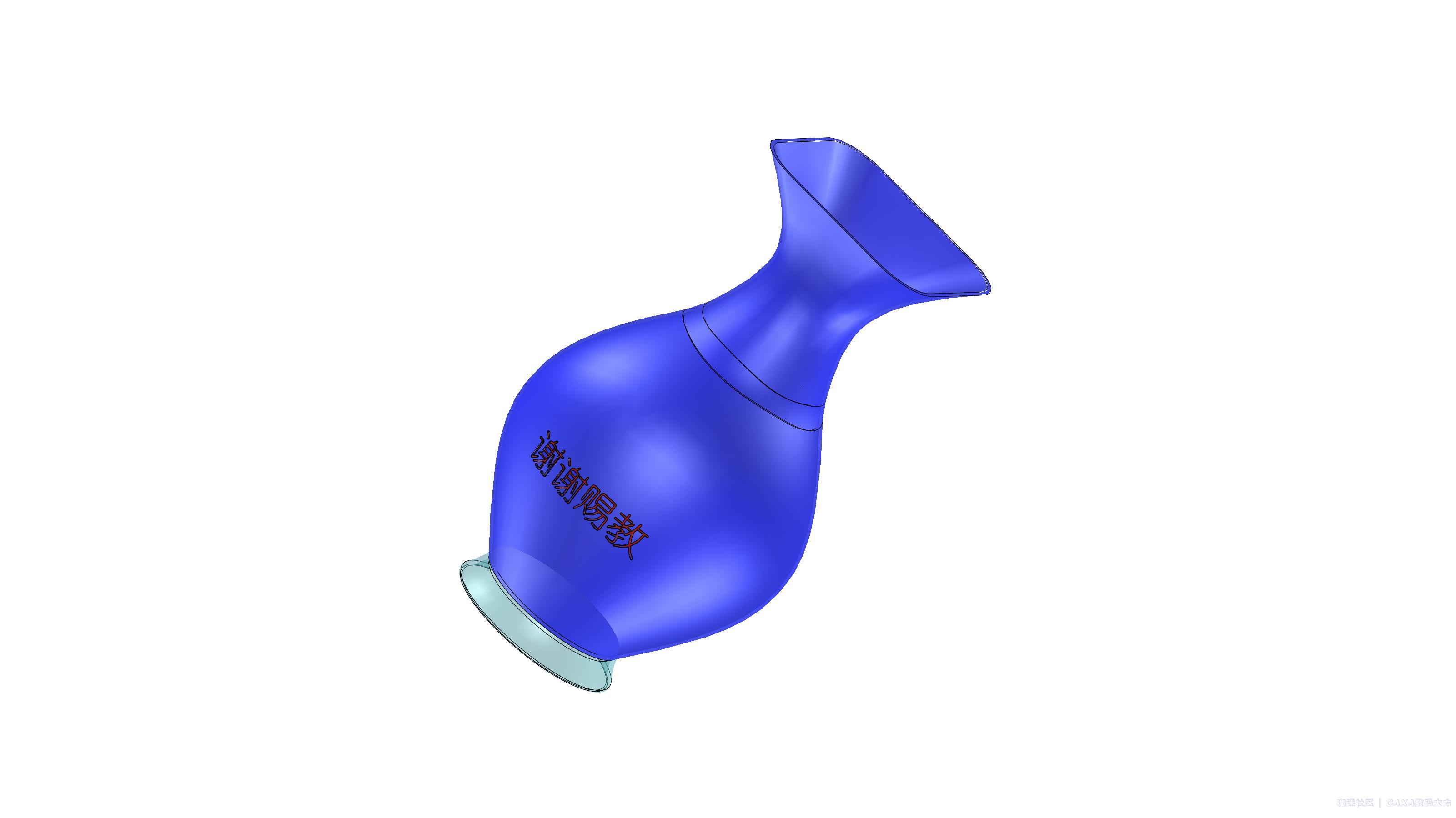

 楼主| 发表于 2020-12-9 15:33:21 | 显示全部楼层

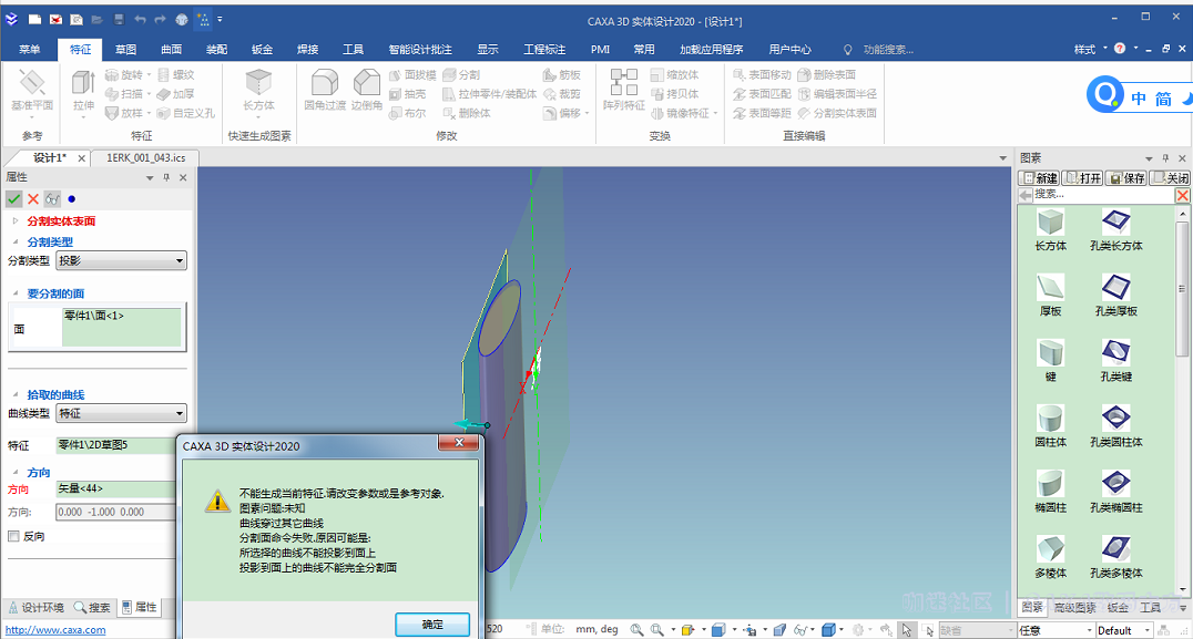

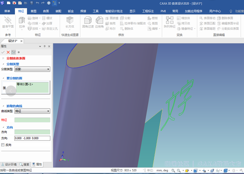

 楼主| 发表于 2020-12-9 16:38:40 | 显示全部楼层
谢谢指导!此方法不是每次都成功,经常出现如下提示,不知道为何?
同时也经常出现拾取特征,拾取不到情况(特征曲线点击时已经变绿),也不知为何?
请帮忙指教一二,谢谢!

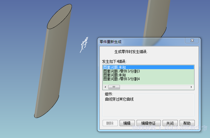

 楼主| 发表于 2020-12-10 09:35:01 | 显示全部楼层
感谢赐教,只是这个方法不是每次都成功,经常出线如下情况,不知道是啥原因:在工程模式和创新模式下都会这样,下面图实在工程模式下。
1、提示错误:
2、操作步骤:

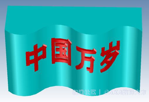

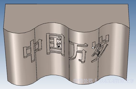

用“布尔”减:主体零件选: 波浪形实体。
                        要布尔减的体选:文字。
则可得在非圆曲面上制作出的凹形文字。
