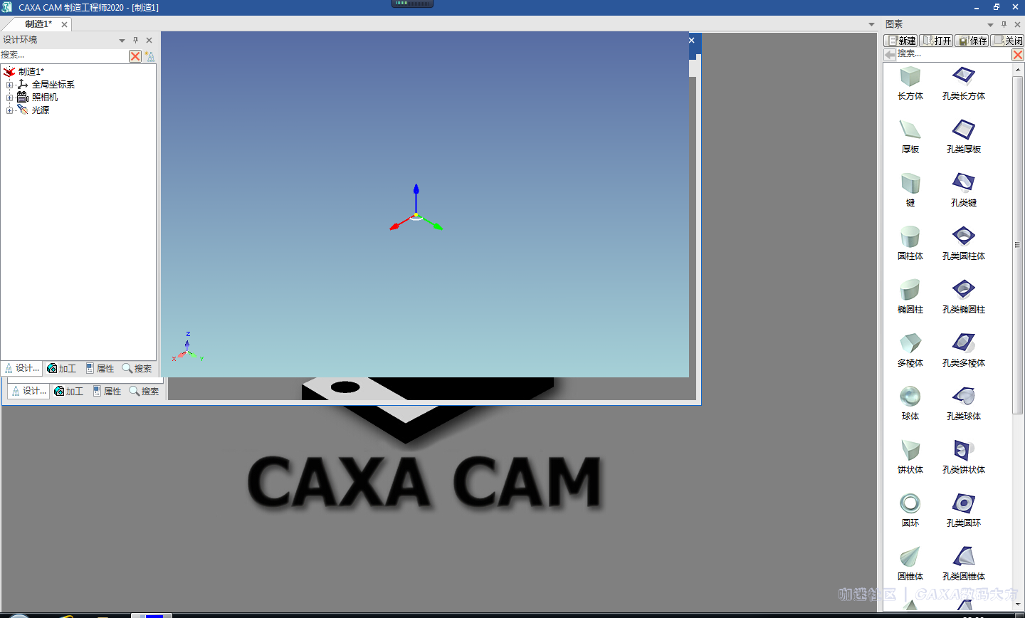

不知道是不是安装了Mastercam 2017和UG8.5时动了什么东西,现在CAXA制造工程师2020出问题了。
打开就显示不全
打开就显示不全
打开就显示不全

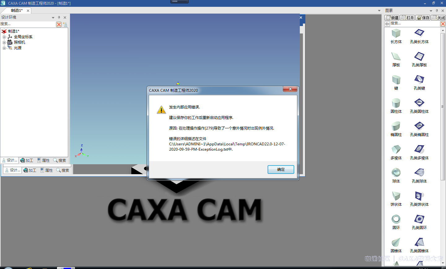

一操作就弹报警,点确定就退出。
整不好了,实在不想重装系统,UG\Mastercam破解太麻烦。等出2021再折腾CAXA,挺喜欢CAXA的,才用的稍微顺手了些就这样。唉……

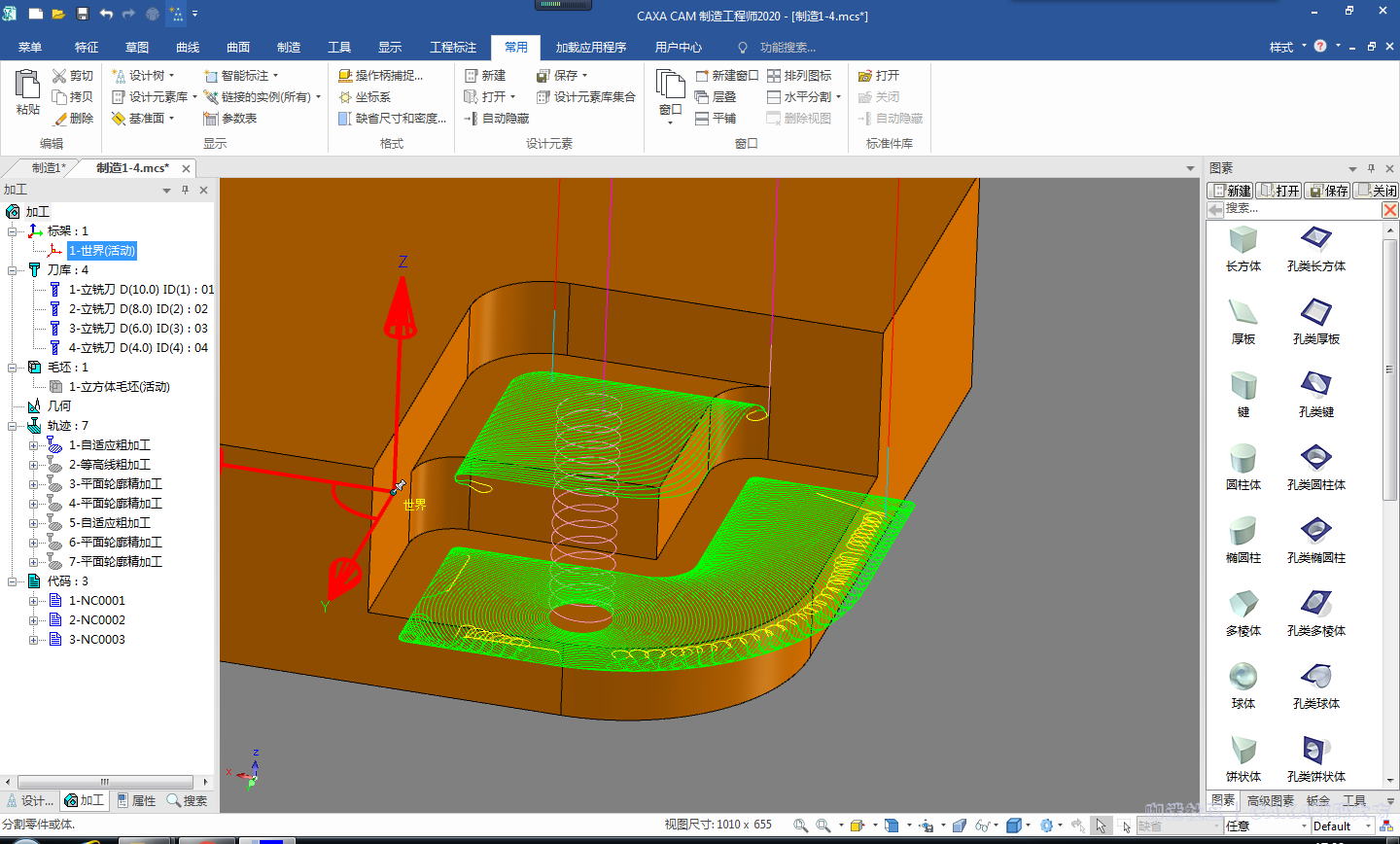

 楼主| 发表于 2020-12-11 17:14:21 | 显示全部楼层
