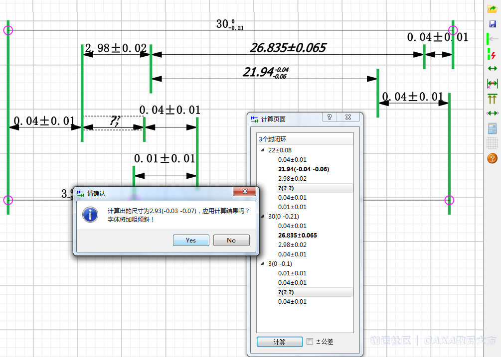

发表于 2021-7-29 16:10:30 | 显示全部楼层
38
38
发表于 2021-7-29 16:12:18 | 显示全部楼层
软件界面
