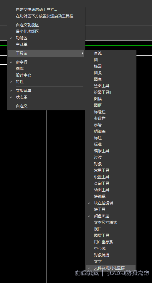

 楼主| 发表于 2021-1-16 16:23:26 | 显示全部楼层
1、添加工具条按钮,按钮重载指令:saUI
SaveCodeNameFile.crx (194 KB, 下载次数: 4661)

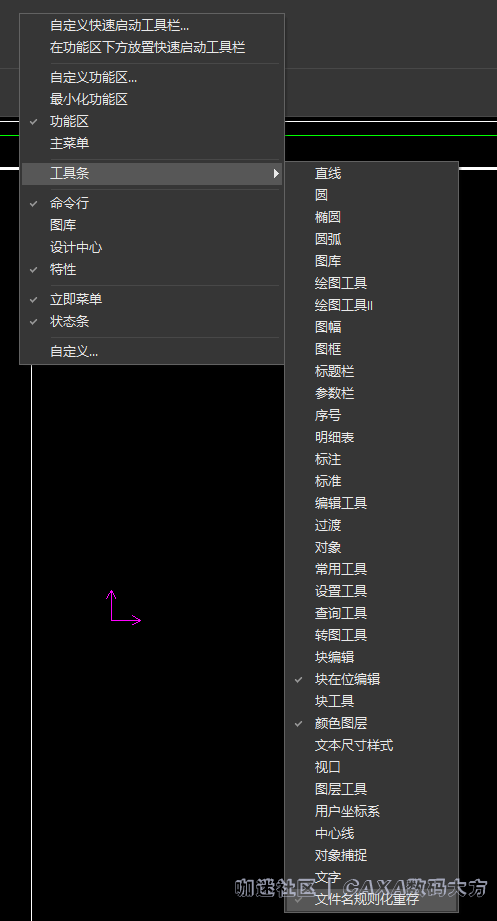

 楼主| 发表于 2021-1-16 16:37:51 | 显示全部楼层
1、添加一个工具条按钮,方便使用。
SaveCodeNameFile.crx (194 KB, 下载次数: 4022)
