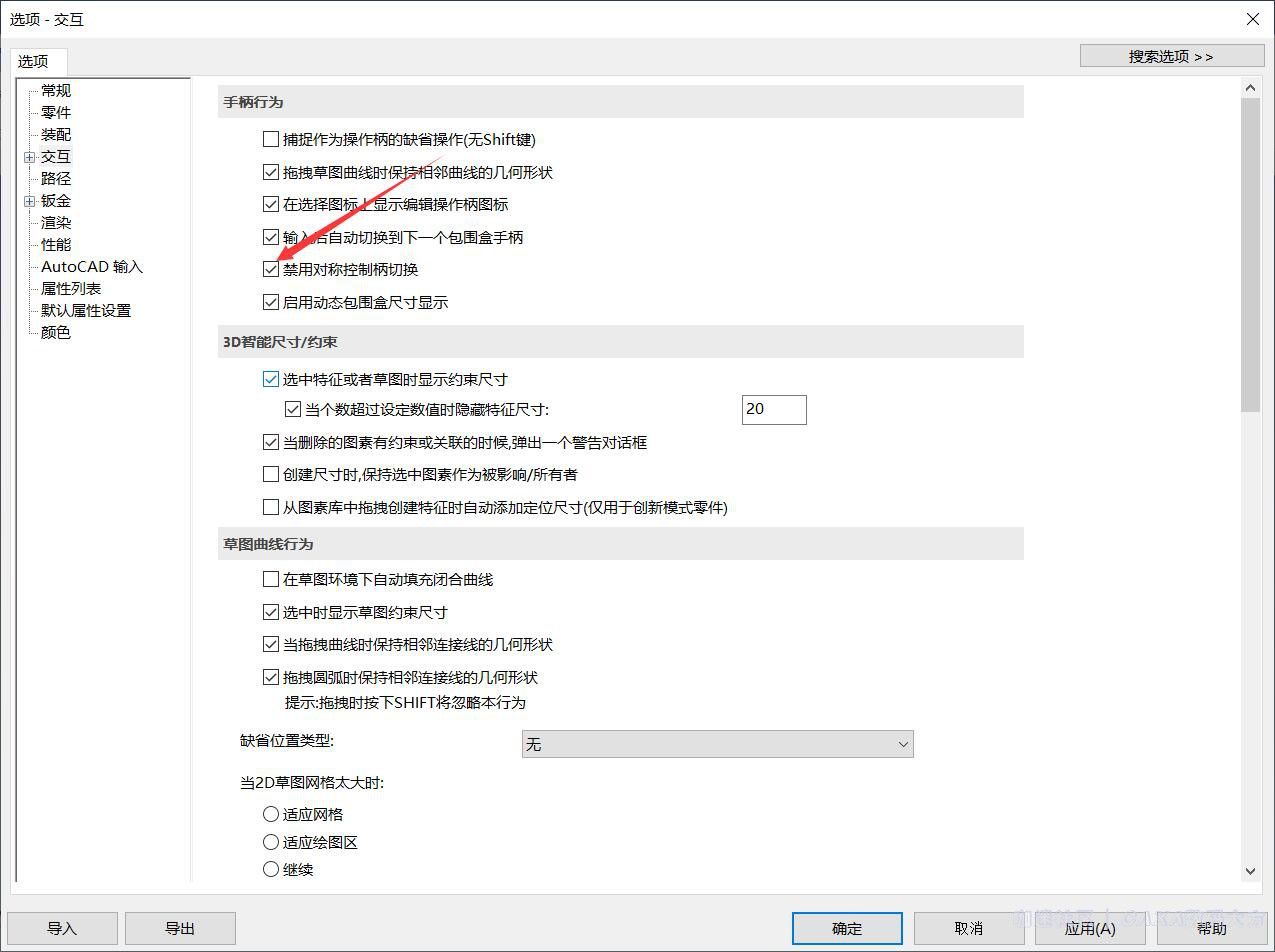

右键对称拖放功能,效果很好,不过存在以下问题:
右键拖放后,再进行左键拖动,无论左键、右键拖放都变成了对称拖动。
新的图素或同一图素的其他方向的左键拖动还是普通拖动,只要进行了一次右键对称拖动,左右键就都是对称拖动了。
364
2274
2274
发表于 2021-1-18 10:17:13 | 显示全部楼层
您把这个选项勾选上试一下,我这里验证勾选上是ok的

 楼主| 发表于 2021-1-19 08:49:14 | 显示全部楼层
感谢,通过这个办法基本解决了。录了一个小视频。

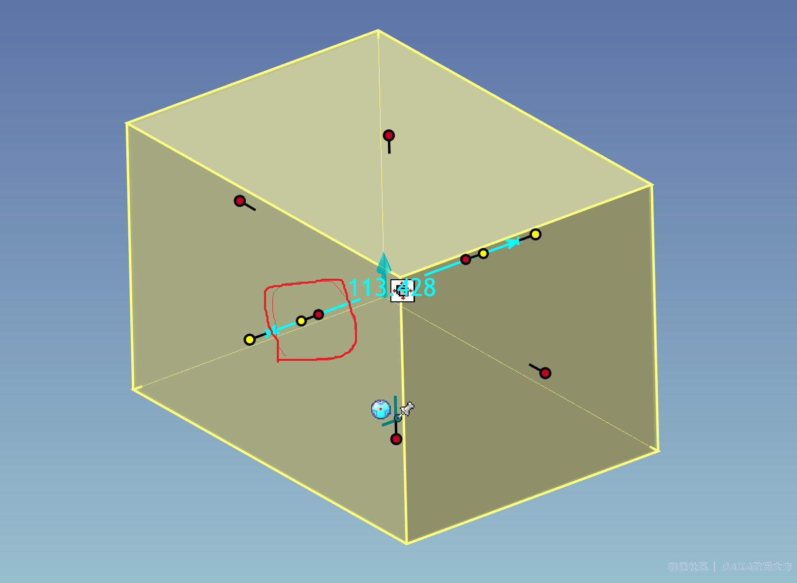

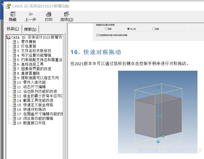

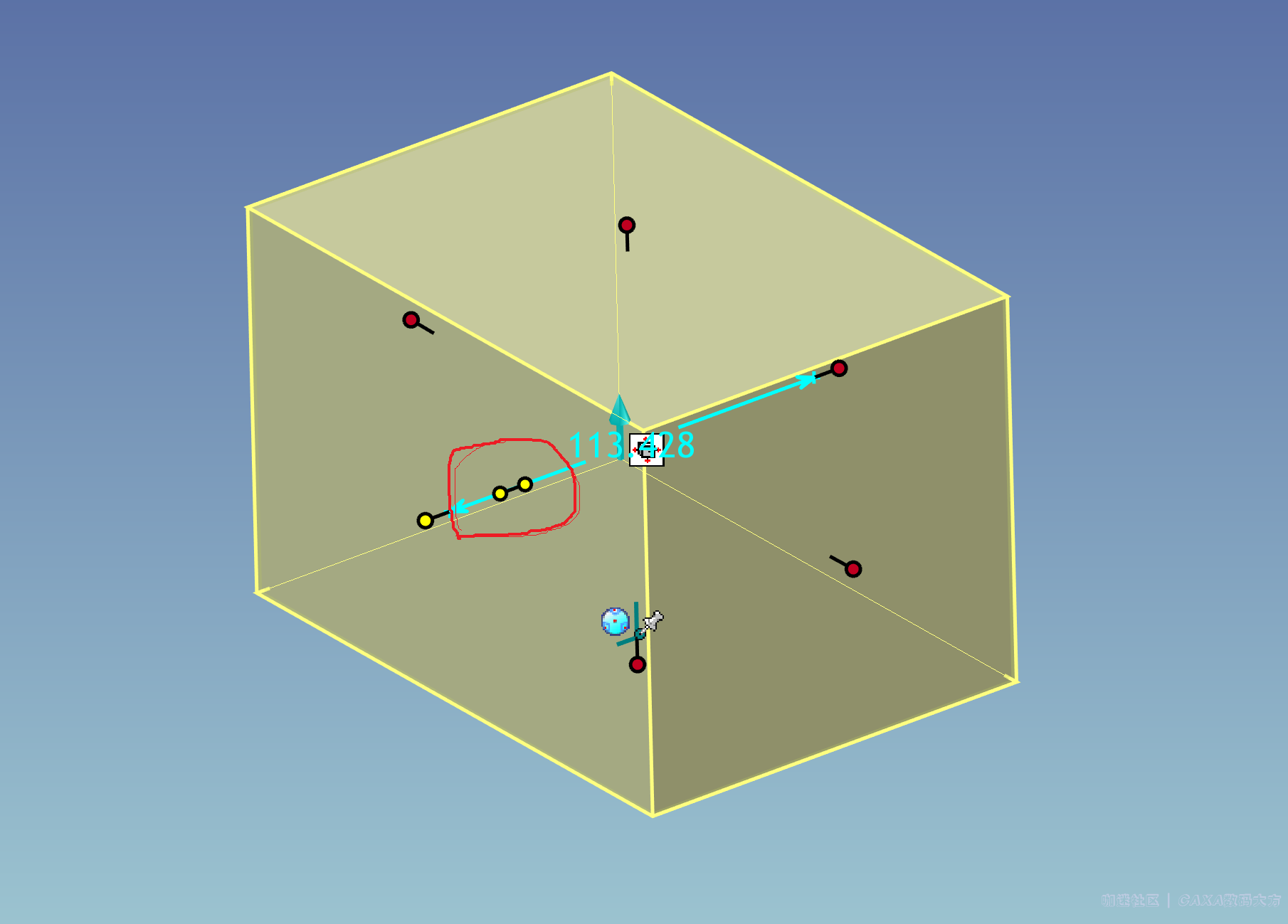

发表于 2021-1-31 14:14:52 | 显示全部楼层
这个其实是caxa2021一个新功能,大家通过设置禁用控制柄切换,刚好把添加的功能给屏蔽了
大家在以前的图素对称拉伸时需要按下Ctrl键点黄两端的手柄,现在想对称拉伸,先点一下图素手柄,会多出来两个控制点,点一下两个控制点的其中一个,会在对称拉伸和单项拉伸之间切换。大家可以试一下
