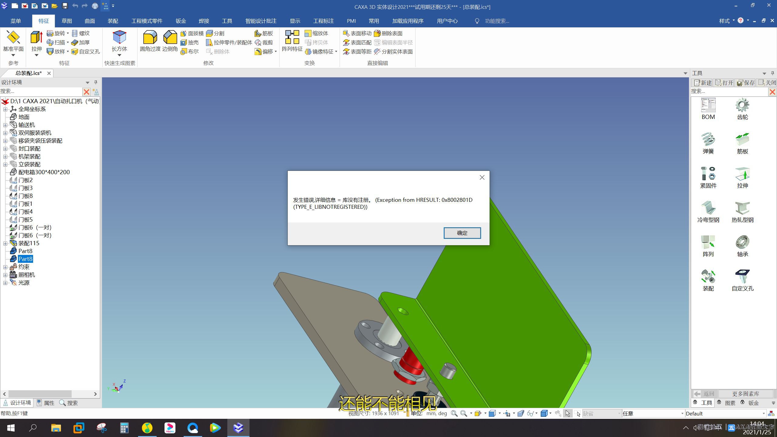

2021实体工具栏里面的都不能用。各种报错。求解决

应该是安装出现了问题,卸载后重新安装。安装之前要先退出杀毒软件360安全卫士等软件。

楼主,你用管理员身份启动过2021吗?

查一下,手工安装.net4.8试试 ndp48-web.exe (1.41 MB, 下载次数: 2586)

你说对了。管理员身份启动就好了。
