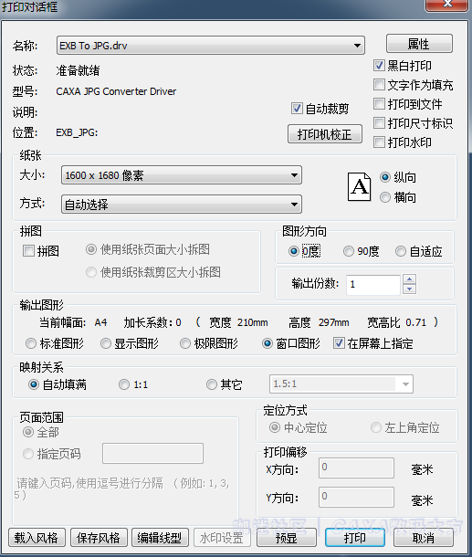

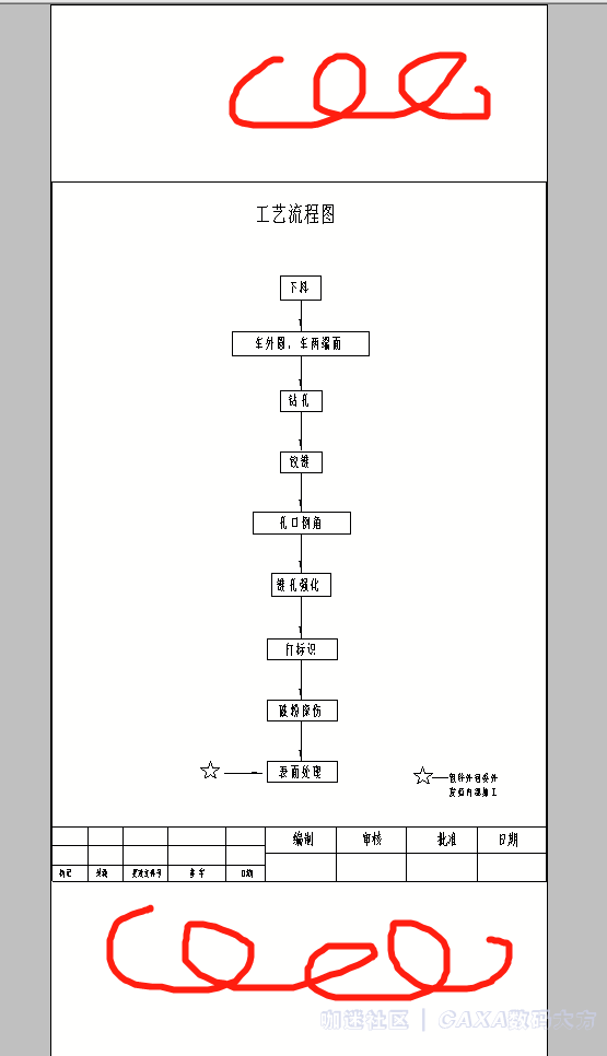

在2D图版打印的时候除了第一次打印不会出现图形填充不满的情况下,其他都会出现填充不满的情况,会出现大量白边,竖版是上下白边(见示意图),横版是左右白边,请大神帮解决一下,在哪里设置,目前版本是2020版,之前用的2018版,也是这个情况,更新到2020版还有这个问题,重装几次也是这样的,问了班里的同学,也有这个问题,请大神解决一下,谢谢!

发表于 2021-2-28 18:10:49 | 显示全部楼层
caxa自带的打印工具只能打印图幅长宽比=1:√2 的图纸,建议使用Adobe PDF打印

发表于 2021-4-12 15:25:04 | 显示全部楼层
图幅设置的问题,长宽比例不对
