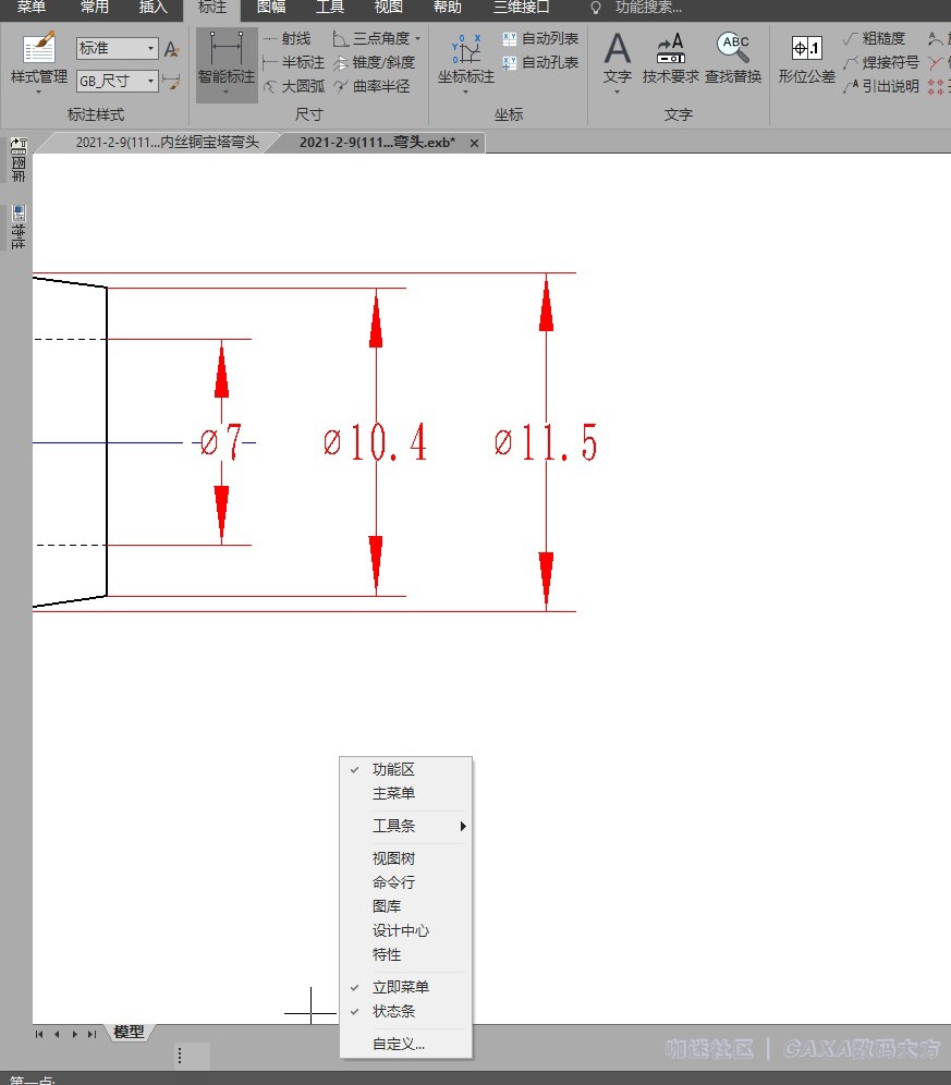

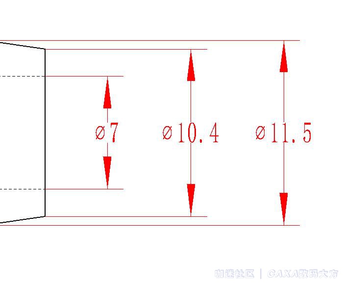

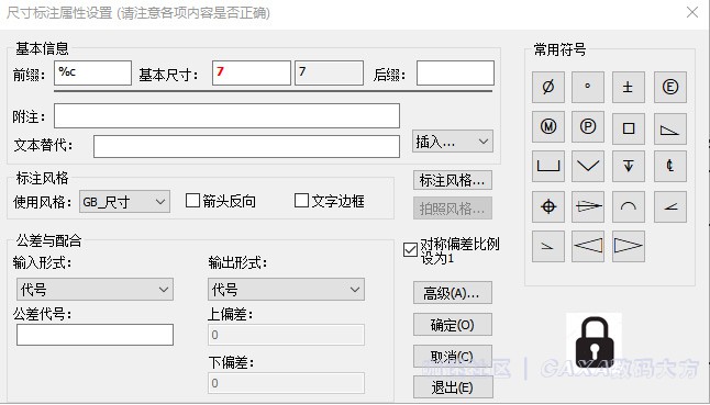

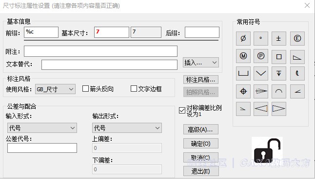

这里仅以标注直径符号来说明,其它的符号代号公差的重复标注的原理是一样的。 微信截图_20210328224725.jpg ,如果有很多直径尺寸需要标注,现在每次在尺寸标注属性窗口里面都要先点击前缀输入框然后再点击直径符号,一旦要标注的很多尺寸要添加相同的符号,就会显得有些繁琐,要重复很多次相同的操作。建议添加一个锁定小命令 1.jpg ,在输入完标注需要的符号,点击一下锁的符号,变为锁定符号,这个时候软件会记住刚才添加符号的样式,在标注下一个尺寸的时候,会自动添加相同的符号样式,不需要用户自己每次都要重复点击添加相同的符号,这样对于标注大量重复符号的尺寸时可以节省很多时间,可以大大提高效率。如果后续的尺寸标注不需要自动添加的功能,只需点击锁图标解锁即可 2.jpg ,这样的解锁状态和现在软件版本的标注功能一样了,每次都可以由用户自己手动点击添加符号。

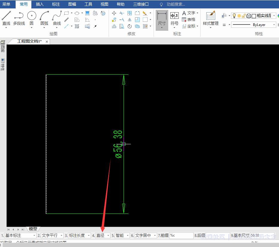

在标注尺寸时,立即菜单选择直径,会自动添加这个符号的,不用再进入尺寸编辑界面

 楼主| 发表于 2021-3-29 18:07:07 | 显示全部楼层
我以为2021版本取消了立即菜单,我的软件安装起来,怎么状态栏这里没有立即菜单?
