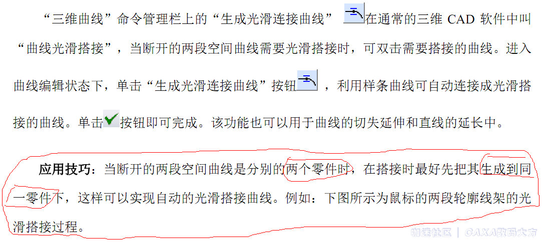

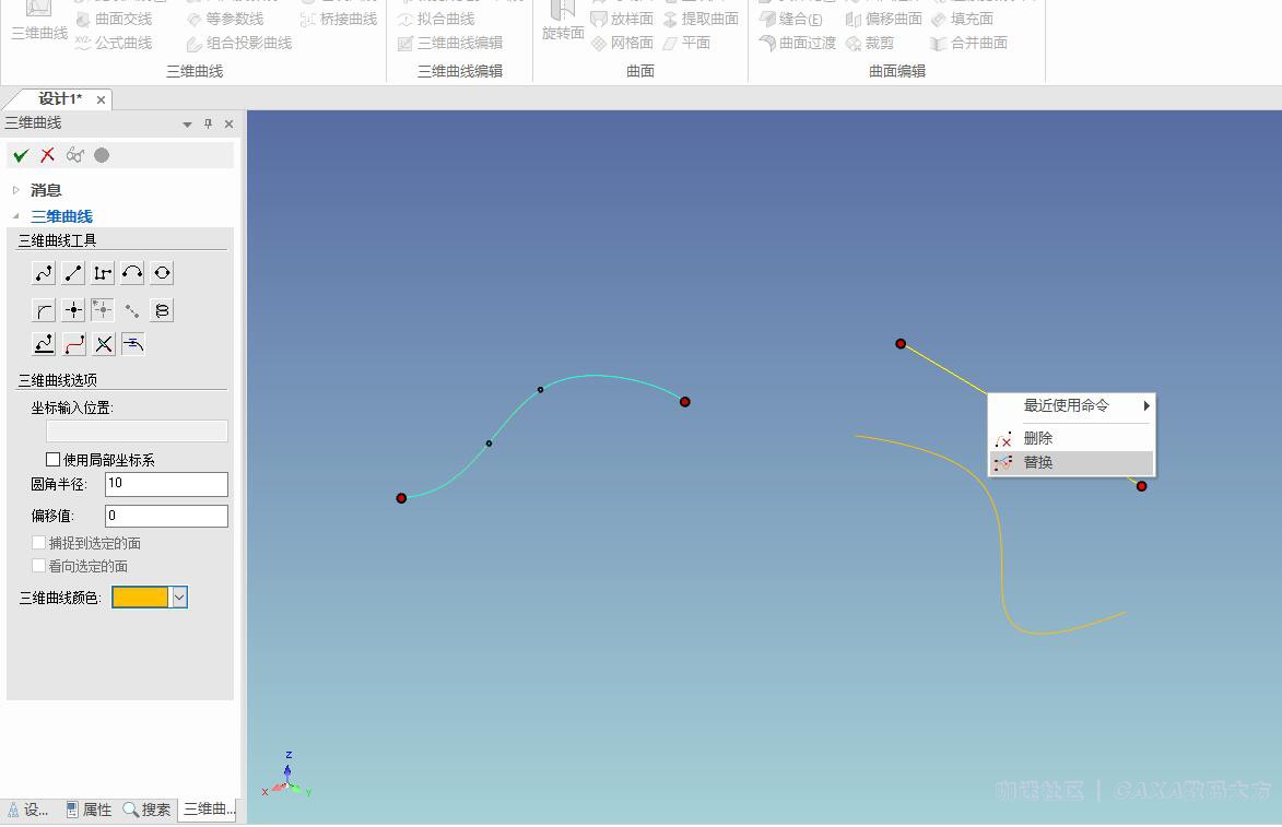

图片2.PNG 2015和2019帮肋里都有,但使用时找不功能菜单。请问如何将两个曲线零件合成一个零件,以便编辑

如果是两个曲线零件,先进入一个零件曲线编辑,绘制任意曲线,然后选择该曲线弹出右键菜单,选择替换功能,再选择另一个零件的曲线,这时曲线就被复制到当前曲线零件中。两条曲线便在同一零件中。

楼上正解,就是这样操作,呵呵

有点麻烦,菜单里说的不太明白,福特司不讲,我根本不知咋办,好的,我试试
