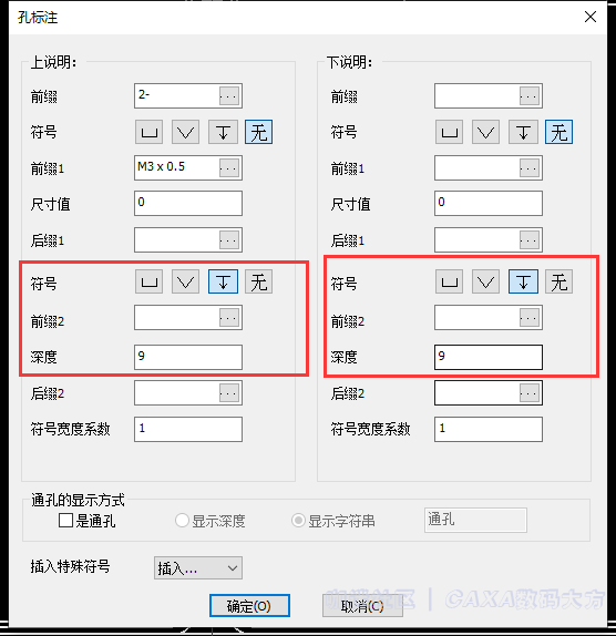

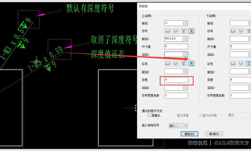

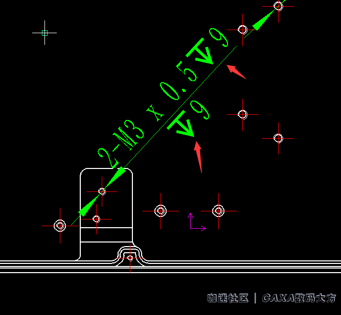

孔标注:深度标注重复,通过设置无法去除多余的深度。

是管用呀,但是每次标注都需要这样弄,你觉得烦不烦。

您绘制的这个是什么孔?如果您绘制的是沉头螺纹孔的话,上面标记的深度是螺纹长度,下面标记的深度是沉头深度
如果有问题,您可以把这个只带孔的文件上传一下,我们看看

就是螺纹孔(盲孔)哈,取消深度符合后,深度值不会取消

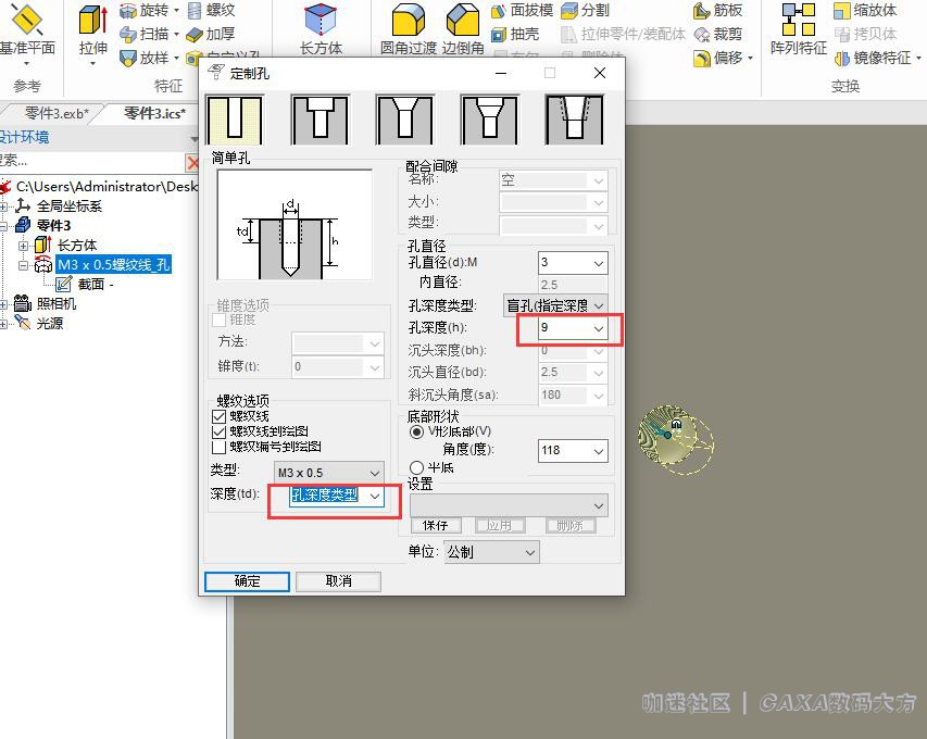

您这个文件里,孔是含有螺纹的,所以孔标注中上面标记的是螺纹长度,下面标记是孔深度
而螺纹长度是根据孔深度的,所以两者都是9,那么标注就是两个深度9
工程图中,虽然取消的深度符号显示,但是数据未删除,还显示9,所以标注出来是有9的 数据存在的
