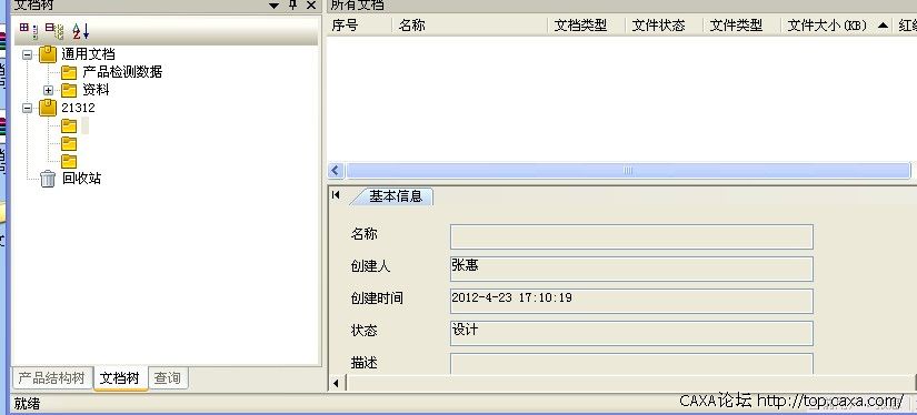

如题:
在C:\Documents and Settings\All Users\Caxa\caxavault\9.0\syscfg\commcfg\caxavault\下的productfolder.xml内容为:
<?xml version="1.0" encoding="gb2312"?>
<ALLFOLDER>
<Folder name="零件清单"></Folder>
<Folder name="材料定额"></Folder>
<Folder name="更改单"></Folder>
</ALLFOLDER>
然后新建产品后在文档树中的文件树建立了三个文件夹,但是文件夹却没有名字,如图新建产品21312后的状况,哪里弄错了?

发表于 2012-4-23 17:23:00 | 显示全部楼层
<Folder>零件清单 </Folder>
<Folder>材料定额 </Folder>
<Folder>更改单 </Folder>
64
458
15
15
试试

o,yes,3q!
