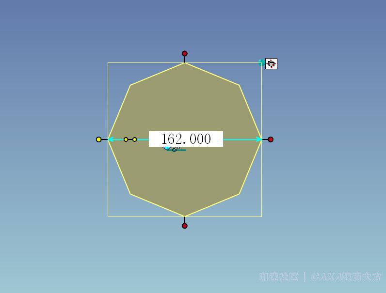

发表于 2021-5-20 07:41:08 | 显示全部楼层 |阅读模式
6变形拖出来可以直接改变两边的距离,修改成8边形后想要快速修改俩边的距离如何修改

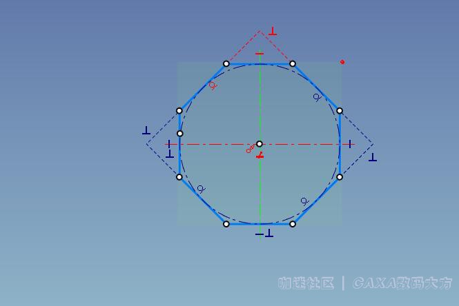

发表于 2021-5-20 09:04:57 | 显示全部楼层
是这种效果吗?编辑草图时一些关键点做好绘制在X,Y轴上

 楼主| 发表于 2021-5-20 09:32:48 | 显示全部楼层
是设置对边尺寸,你这个图是对角尺寸

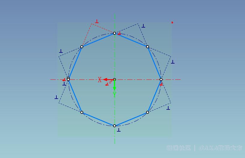

发表于 2021-5-21 08:26:39 | 显示全部楼层
是这种吗?

 楼主| 发表于 2021-5-23 07:30:08 | 显示全部楼层
是的,六边形是对的,八边形就是对角了

 楼主| 发表于 2021-5-23 07:33:35 | 显示全部楼层
caxadaxia 发表于 2021-5-21 09:07
8边形的修改包围盒尺寸,想要对边距离是30,输入30/cos(3.1415926/8)
刚刚试了也不对呀

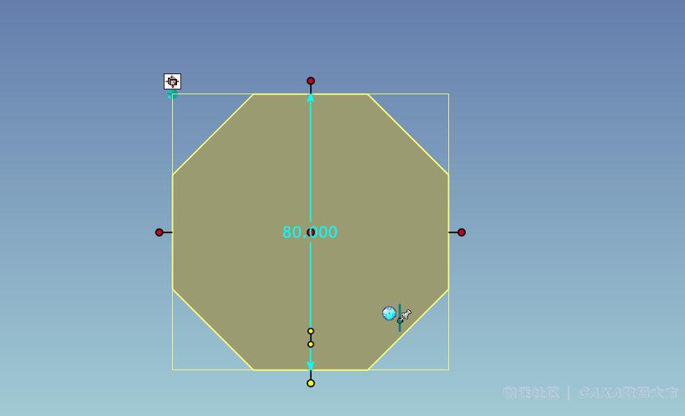

2051
24440
发表于 2021-5-24 11:53:23 | 显示全部楼层
djz1688 发表于 2021-5-23 07:33
刚刚试了也不对呀
是不是你搞错方向了?有两个操作柄,换一个操作柄试试看。
