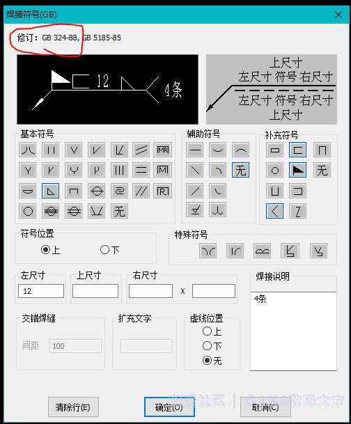

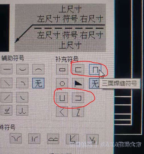

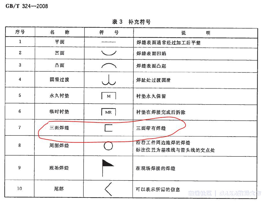

但是在最新版的焊缝符号表示法GB/T 324-2008却只有一个,就是开口朝向右侧的
而且咱们软件里提示是根据GB/T324-1988,又不是最新版,
请软件开发人员看看,是否存在以上两方面问题,希望尽快改正
