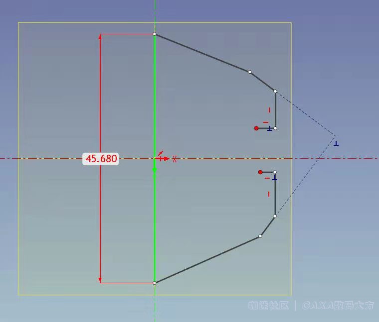

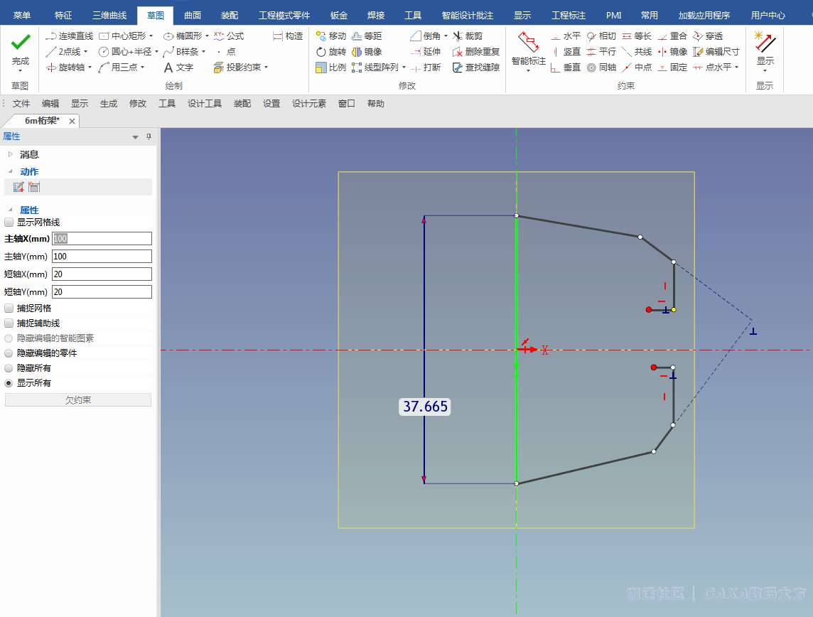

用连续直线画的草图,使用智能标准有时候标出来的是蓝色的尺寸,无法修改,把蓝色尺寸删掉后重新标注,会标成红色,是什么原因?

发表于 2021-6-7 08:25:12 | 显示全部楼层
红色尺寸是锁定尺寸,可以控制线的长度、角度等数值,同时参与约束
蓝色尺寸是未锁定尺寸,可以控制线的长度、角度等数值,但是不参与约束
比如通过标注尺寸,全约束草图,就要锁定尺寸。选中尺寸后,
右键菜单有个“锁定”功能,可以设置;或者左侧的属性面板,在标注尺寸时,也会有个“锁定”选项

嗯,明白了,非常感谢,这边还有一个疑问,就是,有时候标注出现蓝色,有时候出现红色,这个是分情况的么?同样一条线,同样标注方法,先标注出蓝色的,删掉后,再标注是红色的;
