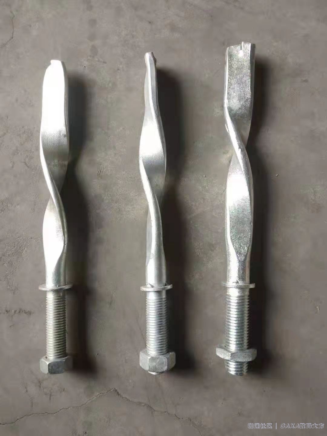

自己捣鼓了半天,做不好,求大神帮个忙,新手上路,多多指教
101
2776
2776
发表于 2021-6-21 08:38:20 | 显示全部楼层
应该是你要的锚杆。

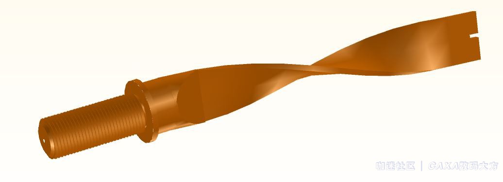

发表于 2021-6-21 18:03:20 | 显示全部楼层
可以,我是山东烟台的。
设计1.ics

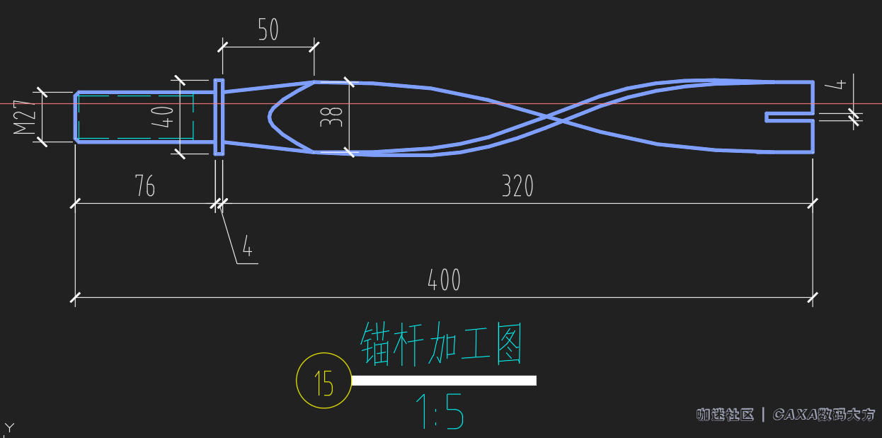

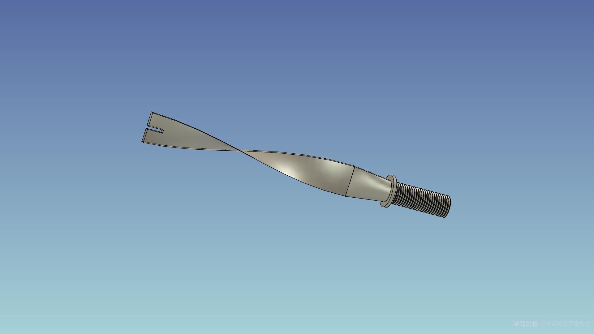

发表于 2021-6-30 09:47:47 | 显示全部楼层
粗略画了一个,参考!
