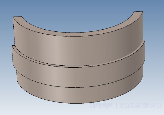

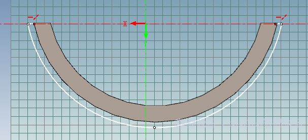

如图,圆弧面上的筋板如何去绘制?

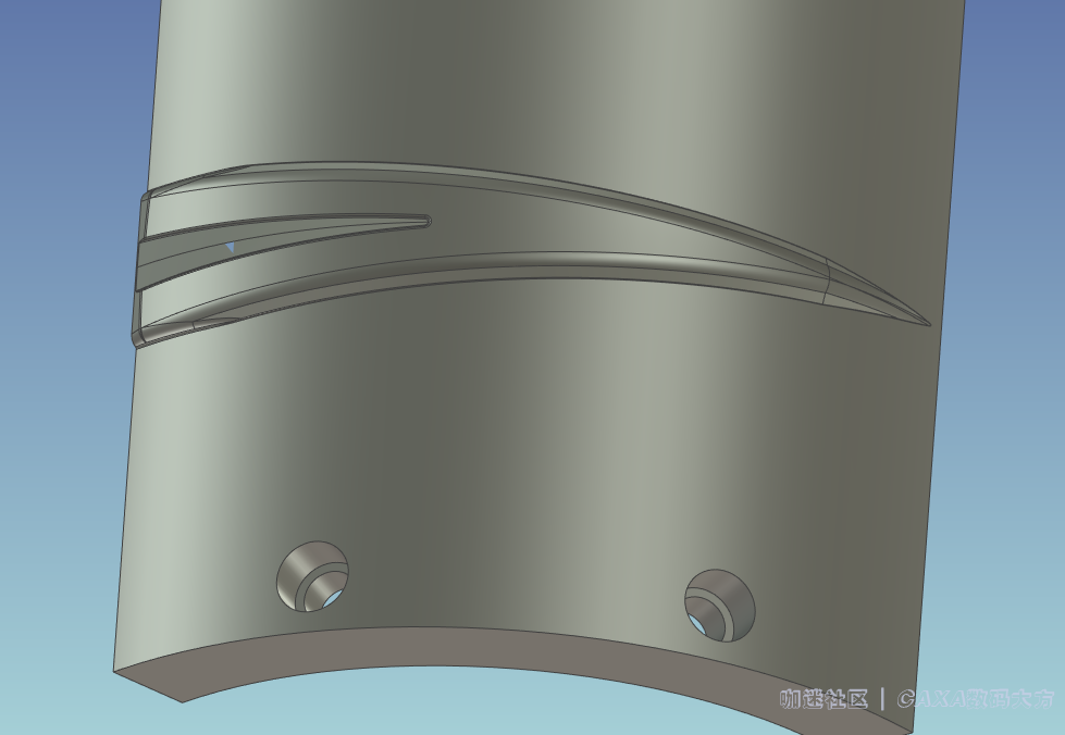

用曲面投影线或者包裹曲线切割圆柱面,然后提取曲面特征并加厚得到基本型
或者用一定壁厚的套,除料操作得到基本型

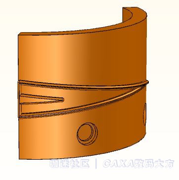

用“拉伸向导”及“剪切”“倒圆角”
等方法即可画出此图,供参考!
