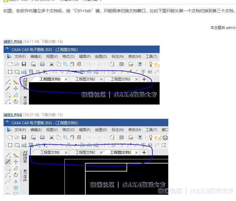

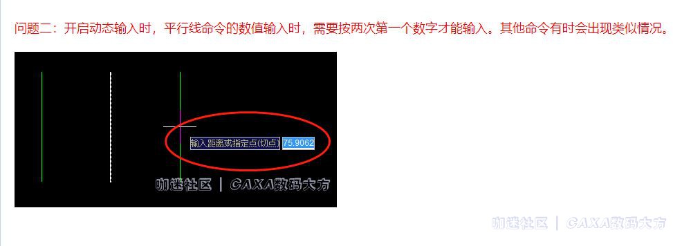

发表于 2021-7-1 15:04:53 | 显示全部楼层
这两个问题还是没解决,如图1、图2:

发表于 2021-7-15 23:16:50 | 显示全部楼层
_Hope 发表于 2021-7-1 15:04
这两个问题还是没解决,如图1、图2:
1、很少用你说的功能,我都是自己切换窗口,因为他不能循环自动切换窗口,2、平行线命令很少用,一般用的是偏移。

发表于 2021-7-20 08:52:18 | 显示全部楼层
这两个问题还是没解决,如图1、图2:
顺序切换标签Ctrl+tab
逆序切换标签Ctrl+Shift+tab
