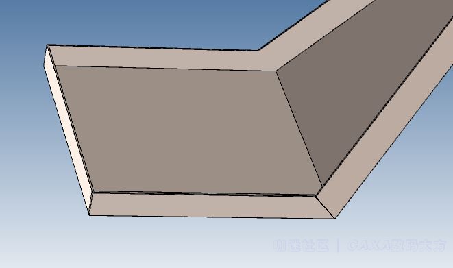

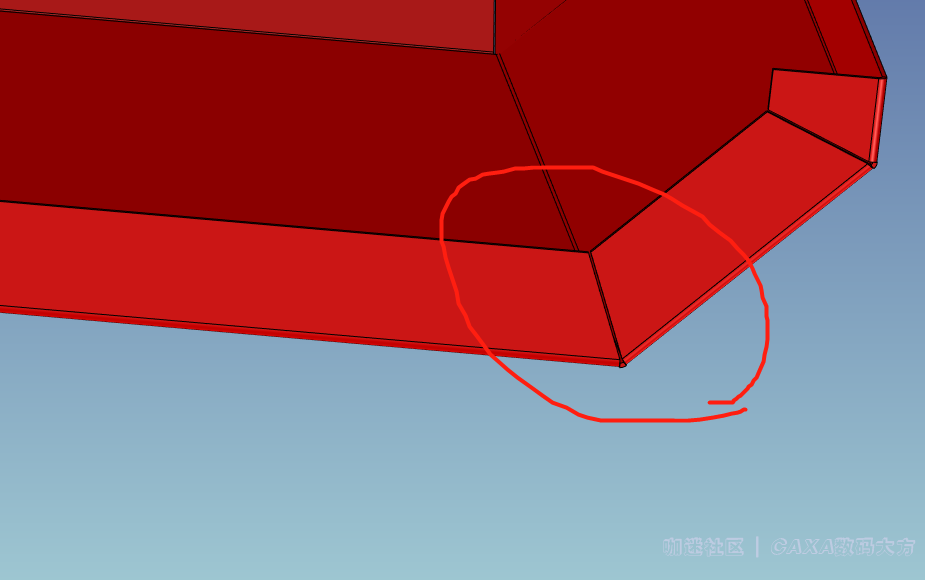

CAXA钣金设计怎么画出第二张图片中的结构。

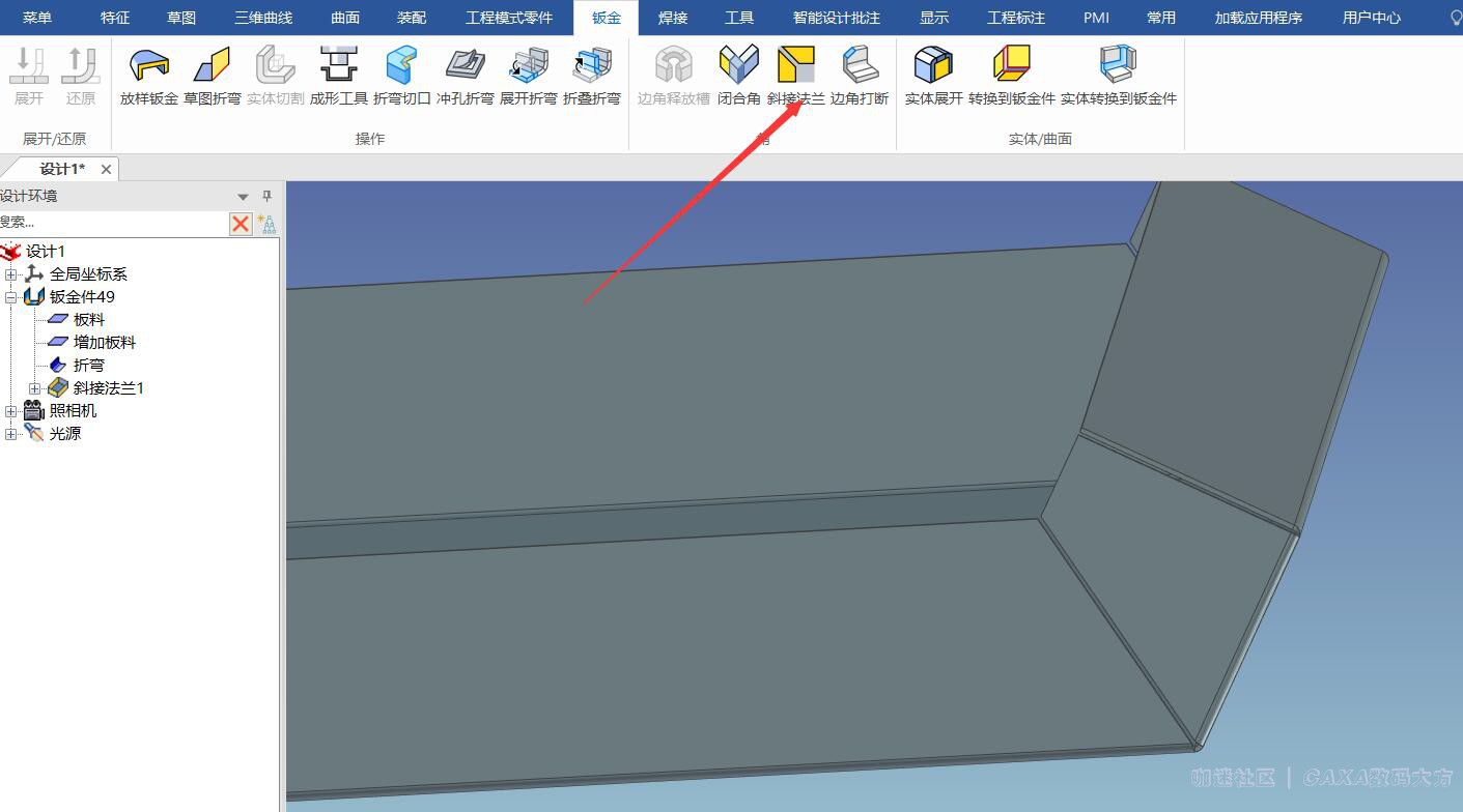

此钣金件,也可用拉伸出料、抽壳等方法画出。
参考!

在CAXA实体设计中,许多方法可画钣金件,
不是钣金件就必须用钣金法画出。
可用你最熟练的方法画出。参考!如下:
不用钣金画法画钣金加也很容易.docx (164.6 KB, 下载次数: 2467) 二。锥薄套.docx (132.46 KB, 下载次数: 2265) 三。拉伸画钣金件.docx (223.03 KB, 下载次数: 2449) 四.钣金件“拉伸”方法画图.docx (152.37 KB, 下载次数: 2501)

我还是喜欢,caxa的钣金。展开,直接下料排料选择都可
尤其是有了斜接法兰后,更加方便简单。
